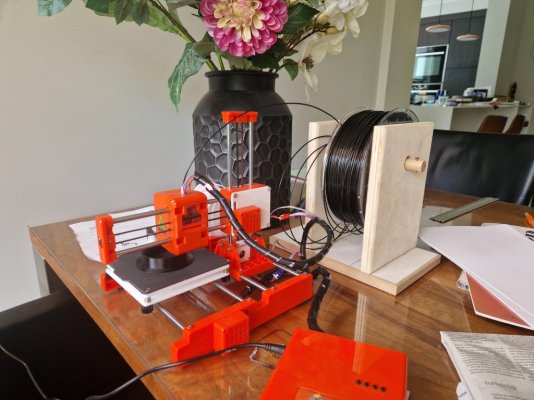

Ik ben voornemens om ook de beschermkap met stofafzuiging boven het zaagblad van de zaagtafel te bevestigen. Daarvoor heb ik een y-stuk gekocht van Record Power met zowel een 100mm als 60mm vertakking. Die 100mm past op de spirobuis naar de afzuiger, maar de 60mm slang past niet op de vertakking. Daar moet een verloop of adapter voor komen. Die kon ik zo snel niet vinden, maar de kinderen hebben hier wel een heel eenvoudige 3d printer staan!
Via ChatGPT een file laten maken voor een cilinder met een buitenmaat van 57mm en een wanddikte van 2mm. Deze cilinder past dan in de slang en in de 60mm aansluiting van het y-stuk.
Ik had helaas ook niet meer genoeg filament, dus meteen een kilo besteld. Die grote rol past natuurlijk niet op zo'n kleine printer, dus daarvoor heb ik in een uur nog een houder gemaakt.
Inmiddels wordt er druk geprint, maar het duurt bij dit apparaat wel een paar uur voor het klaar is. Ben benieuwd.

De adapter is inmiddels klaar en past! Aan 1 zijde moest nog een laagje tape, maar dan zit het ook prima. Nu heb ik de beschermkap met afzuiging gemonteerd, maar blijkt dat mijn Fritz&Franz niet meer langs de afzuigkap kan.... Ik gebruik die de laatste tijd stiekem best vaak zodat ik niet de hele oplegtafel hoef te monteren. Dus die kap gaat er toch maar weer af, tenzij ik de oplegtafel gebruik. Lastig allemaal.
