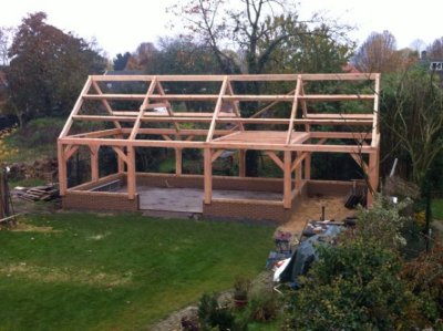

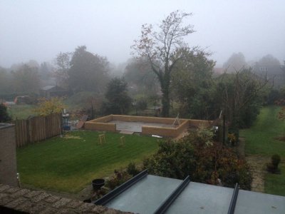

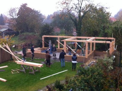

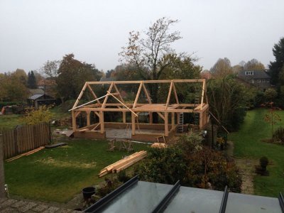

Na een aantal jaren ergens in een schuur bij mijn ouders geklust te hebben ben ik deze zomer eindelijk begonnen met mijn eigen werkplaats in de achtertuin. Gaatje graven, terrasraam metselen en een timberframe gebouwd van Douglas bij een makker in de schuur. Afgelopen weekend was het zover, het moet omhoog. Zie hieronder:

De wanden worden aan de buitenkant met potdekselwerk bekleed daarachter folie, steenwol en 18mm plex aan de binnenkant. De schoren zijn straks dan ook niet meer zichtbaar.
De zolder begint in het midden en loopt helemaal naar rechts, boven over het 'buiten-compartiment'. De linkse twee hokken blijven tot de nok leeg en hier komen nog twee dakramen in.

Precies. Tegen de achteraankomt een klein geluiddicht hokje waar de afzuiging en de compressor op rubber matten staan. Daarvoor brandhout etc.

Dat is een mooie constructie. Zijn er details van de verbindingen te showen? Is het volgens traditionele timber framing? Heb je als fundering een betonnen plaat gestort of heb je het muurtje op de ongeroerde grond gemetseld en de vloer er later tussen gestort? Ik ben altijd erg nieuwsgierig naar zulke vrij omvangrijke bouwwerken.

Het wordt zeker verwarmd. Ook is de vloer gestort (10cm beton) op 15cm iso tempex. De wanden en het dak ga ik nog isoleren met PIR-schuim-platen. Als het goed is komt er geen vocht of vorst in de werkplaats straks. Hieronder nog een aantal foto's van het verloop van de bouw. De post daarna wat details van de constructie.

De staanders blijven op de muurplaat liggen door middel van draadstangen welke in het schoudervlak zijn geboord en als nok in een voorgeboord gat op de plaat vallen.
De overige verbindingen (lip in ringbalk, nokbalk en spanten op ringbalk zijn vastgezet met 'Woodies' (8x180 met tellerkop) want gemak dient deze mens).

Houtskeletbouw heb ik altijd erg interessant gevonden en in Amerika kom ik dus echt aan m'n trekken. Meestal is dat house framing met de 2 x 4's etc maar bij bijvoorbeeld de Amish wordt nog traditionele timber framing gebruikt.
Mijn interesse heeft me geen expert gemaakt dus vandaar m'n vraag: wat is een Woodie in de houtbouw. Ik vermoed een bout met schotelkop zoals ook in de metaal wordt toepast maar ik weet dingen graag zeker. Hoe heb je het hout geisoleerd dat op de stenen muur rust. Dat punt heeft hier altijd veel aandacht.
