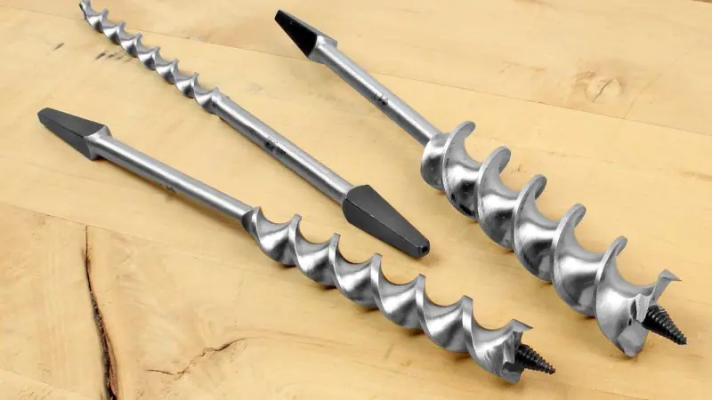

Hier voor gebruik is een slangenboor, booromslag en een ring om recht te boren.
De bank op z;n kan en dan recht boren met een ring er omheen.
Hmm, booromslag... nooit aan gedacht. Dan zal het resultaat wel netter zijn dan slangenboor met boormachine. Bedankt voor deze tip!

Ik heb ze geboord met booromslag en 3/4 inch boor.
Eerst een klein stukje voorgeboord met een 3/4 forstnerbit,
om eventueel splinters te voorkomen.
Ik heb ook spullen van veritas.
Bij dieter schmidt verkrijgbaar.
Fisch slangenboor.

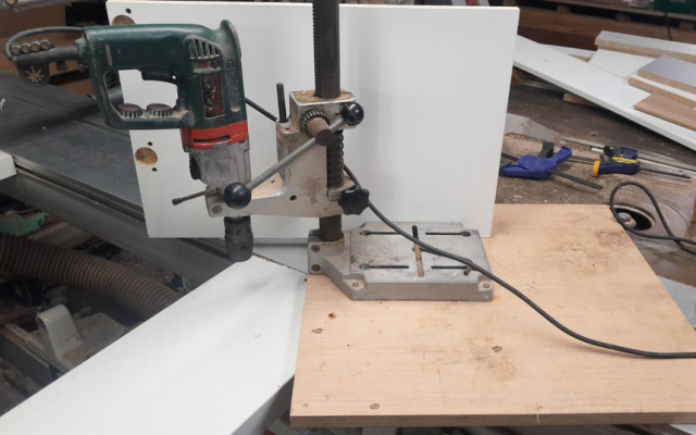

Toon
11.018
3.282
maak een foto
zo'n mobiele kolomboor is best handig
hierbij
boorkolom is een wolfcraft uit de goeie ouwe tijd
43 mm kraag
en daarin een goeie ouwe metabo (van toen metabo nog een A-merk was ?)
als je de klemmen op de stang niet vast zet, kan je de boor tot op het onderste punt laten zakken
de kolomboor staat op een stuk plaat (lichtbruin) geschroefd
daardoor is ze vlot meeneembaar + direct inzetbaar
maw eenvoudigweg ergens neerploffen, stabiliseren & maar boren
om gaten in 'mijn' werkbank te boren, kan ik ze er bovenop zetten, mbhv de punt van de boor (slangenboor, vlinderboor, enz) positioneren, ze dmv mijn gewicht of met lijmklemmen blokkeren + daar gaat de boor (neen, geen bananengat)
die witte plaat staat er voor duidelijkheid van de foto achter - heeft dus niets met het boren te maken
