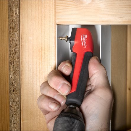

Op sommige plaatsen is de tussenafstand tussen de balken zelfs zo klein, dat ik dit heb aangeschaft om haaks te kunnen schroeven (ShW Right Angle Attachment | Milwaukee Tool BE):
