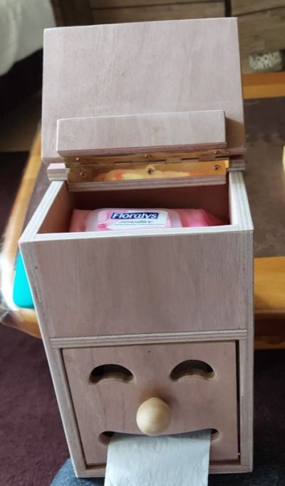

Ik werk veel met multiplex, dan weer 12-15 of 18 mm, als ik iets uitzaag met een decoupeerzaag, wil ik natuurlijk zo min mogelijk versplintering.
Normaal kom ik er zelf wel uit, welk merk en type te moeten kopen, maar bij een decoupeerzaag, jemig wat moeilijk.
Ik had een elektrische Metabo decoupeerzaag (met D beugel), die een tijd geleden overleden is.
