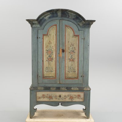

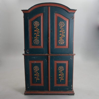

ik kreeg de vraag om een kast te maken die mijn klant zelf wil beschilderen in Zweedse Allmoge stijl.
(voor wie, net als ik tot voor kort, geen idee heeft Allmoge - wat is het?)

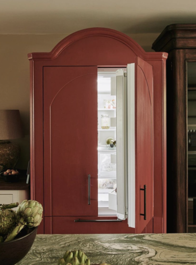

de kast moet plaats bieden aan een inbouw koelkast en diepvriezer naast mekaar met daaronder 2 brede lades dus wordt iets van HxBxD 2.200x1.300x650.
voorbeelden die ik kreeg ter inspiratie
bovenaan moet dus een geprofileerde gebogen sierlijst komen. buigradius is redelijk groot (1.500 mm?). ik denk aan zoiets qua profiel
iemand suggesties over hoe die te maken / waar die te kopen?
