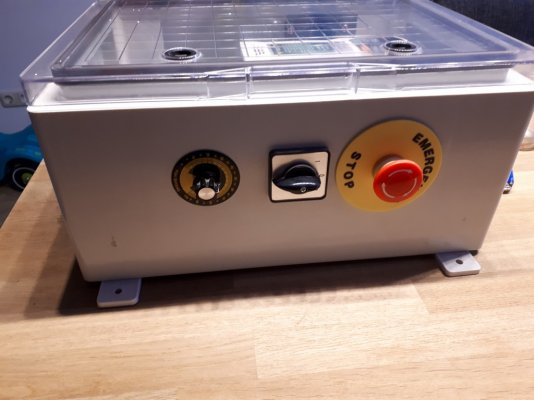

Type: M300-022-00042-A101-00-AB100
0,75kW - 1x 230V in en 3x 230V uit
Zelf niet heel veel verstand van deze regelaars en daarom laten inbouwen in een kastje en vooraf laten instellen. Het kastje heeft een schakelaar voor de draairichting, een draaiknop voor het toerental en een noodstop.
Regelaar is aangeschaft in Juni 2019 bij Fremoton maar is zo goed als niet gebruikt. Machine waar hij voor bedoeld was heeft lange tijd in de garage gestaan wachtend op ruimte in mijn werkplek. Afgelopen maand machine een plek gegeven en regelaar aangesloten. Het werkt wel maar deed bij mij de aardlek schakelen. De aardlek zou moeten worden vervangen voor een ander type en daarom maar besloten toch gewoon krachtstroom te leggen. Regelaar is daarbij overbodig geworden.
Onderstaand de foto’s van de regelaar en de machine en motor waar hij voor bedoeld was.
20210516_211052.jpg20210516_211133.jpg20210516_211208.jpg20210516_211302.jpgHU 25 BF (1).JPGHU 25 BF (4).JPG

Als je op de derde en vierde foto kijkt van het kastje dan zie je onderaan een aantal blauwe en een groen/gele connectors. Op de blauwe sluit je de U V en W van de motor aan, op de groen/gele de aarde.
Je zult of jou kabel moeten strippen of even een andere kabel met 4 pin CEE adapter moeten aansluiten (ik zou zelf de kabel strippen).
