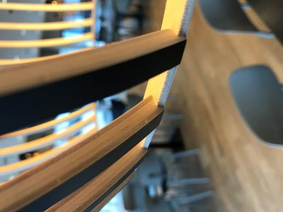

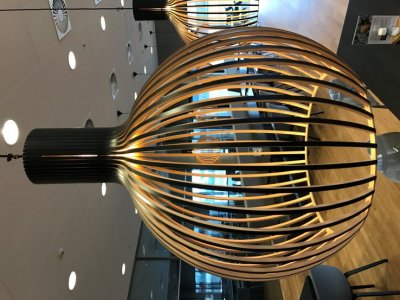

Hoi allemaal,
Ik ben nieuw op dit forum, en wil snel beginnen aan mijn eerste project: het maken van een hanglamp.
Nu heb ik mijn oog laten vallen op een design hanglamp, echter is die iets te duur voor mijn portemonnee, en lijkt het me iets wat ik zelf kan fabriceren.
Nu lijken mij het een aantal ribben. Ik heb me laten informeren, en de ribben zijn 8x8mm. Dit wilde ik eerst gaan zagen, dmv van een electrische figuurzaag, echter bij nader onderzoek blijkt het gelamineerd "triplex" (?!?) te zijn?
Mijn vraag aan jullie is: hoe kan ik dit het beste gaan aanpakken? 8 mm dik hout kopen en heel geduldig gaan zagen? of een plaat triplex zagen in reepjes van 8 mm en deze op een mdf mal samen lijmen?
Alvast bedankt!

bij mij komen dan 2 opties boven:
- door middel van stoom het hout in de goede vorm buigen
- dunne plakjes van ongeveer 3mm dik samen in een mal in de goede vorm persen en lijmen
Ik ben benieuwd of andere leden nog andere ideeën hebben?

3 laagjes triplex op elkaar lijmen. Dat veert een klein beetje terug, dus je mal iets krommer maken. Die grote bol-vorm is goed te buigen, het bovenste tuitje moet je even testen of het hout niet breekt. Desnoods aan de achterkant inzagen of voor (een deel) buigtriplex gebruiken.
Ik zou eerst op breedte zagen en dan lijmen. Andersom is wat lastiger zagen.
In een ander topic noemde ik al berkentriplex, dit is goed te buigen.

Leuke lamp, leuke uitdaging!
Je hebt een aantal opties:
- Buigen met stoom van massief hout (moet loofhout zijn, naaldhout laat zich slecht buigen. Beukenhout is zeer geschikt)
Dit vergt stoomkist, een stoombron (bijv. een behangstomer, maar een pan met water werkt ook) een buigmal die je zelf kan maken, een hoop klemmen, en een opsluitmal om de gebogen latten in te laten drogen. Uit ervaring kan ik je vertellen dat dit wel erg leuk is om te doen. Met name als je droogmal groot genoeg is om alle delen in te laten drogen gaat dit vrij vlot, want je kan alle latjes in 1 keer stomen, en ze hoeven maar een paar minuten in de buigmal voor je ze in de droogmal zet.
- Op elkaar lijmen van verschillende laagjes hout op een mal (dus eigenlijk zelf multiplex maken)
Reproduceert ook goed, vergt veel lijm, en is voor zoveel latjes erg bewerkelijk. Je zou even moeten kijken of je met 3mm triplex de kleinste radius kan maken zonder dat het breekt, dan zou je hiervan 3 lagen op elkaar kunnen plakken, anders ben je aangewezen op fineer als basismateriaal.
De buigplaat die die Pel in zijn link post is 7mm dik, en is vooral geschikt om als bekleding op een frame te maken, of met meerdere lagen op elkaar te plakken om zo een starre vorm te creeren. Dit betekent in jouw ontwerp dat de bogen veel dikker zouden worden dan de voorgestelde 8mm.
Voor zowel stomen als lamineren geldt dat het iets terugveert. Dit valt wel goed te compenseren in je eindproduct door de ring aan de onderkant, en de cilinder waar je de fitting in plaatst. Die dwingen het geheel wel weer recht.
De derde optie is je eigen eerste ingeving,
- De bogen rechtstreeks uit 8mm multiplex (of zelfs MDF) zagen, evt met een kopieerfrees gelijk aan elkaar maken en vervolgens de buitenkant fineren om de structuur van de binnenkant van de plaat te verbergen.
Produceert vrij veel restmateriaal waar je niet zoveel meer mee kan, maar vergt weinig spullen die de meeste houtbewerkers niet hebben.
Ik ben het met Bijtel eens dat eerst zagen, dan buigen waarschijnlijk beter uit de verf komt dat andersom. Op een gebogen vorm is het moeilijk zuiver recht te zagen.

Allemaal alvast bedankt voor het meedenken!
* De 7mm dikke buigplaat is voor mijn doeleinden dus niet geschikt.
* Ik ben inmiddels al aan het speuren naar een kopieerfrees, maar ik ben erachter gekomen dat dat érg dure machines zijn. Zeker voor een Dhz project! Is dit ergens te huren, of hoe gaat dat met zo'n machine?!
* Als ik ga lijmen (wat mij de beste methode lijkt) zou ik gaan voor berken triplex. Dit lijkt mij prima buigbaar (voor zover ik het zie hier op internet) en ook, en niet geheel onbelangrijk: het kostenplaatje is aantrekkelijk! :D

Als je eerst een mal maakt.. hier 3 lagen van 3mm multiplex tegenaan klemt.. dan heb je al een ronde plaat in de goede radius. Dan stel je je geleider van de zaagtafel in op 2 cm hoe breed je ze maar wilt hebben. En zaag je de plaat hier bij langs.Alleen eerst dan even een nieuw zaagblad halen dus. Maar daar krijg je wel weer vaker profijt van.
