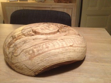

Hallo allemaal,
ik heb bij mijn buurman essen hout mogen zagen. Nu lagen deze stammen er al 4 jaar. Dus zit er slaap in. Maar mijn vraag is; wat is die rose kleur. Is dit goede kwaliteit of juist niet.
De schaal is grof uit gedraaid en in gesmeerd met houtlijm. Ik heb ook nog schalen uit gezaagd van Ø 550 x 280. Halve stam. Maar die jan ik niet kwijt op mijn draaibank.
Groetjes Eelco

Er zijn vele schimmels die slaap kunnen bewerkstelligen. De meest spraakmakende zijn de zwarte zgn. landkaarttekeningen = zoneringen. Dit zijn begrenzingen van twee schimmels die elkaar verhinderen verder te groeien en zo een barrière voor elkaar vormen.
Andere schimmels veroorzaken verkleuringen zoals hierboven in roze maar er zijn er ook die blauwkleuringen geven.

ok dank je. Dus kwalitatief gezien is het wel goed hout?

Het is een rottings- afbraakproces waarbij lignine en cellulose wordt afgebroken. Als het te lang doorgaat krijg je wel tamelijk wrakkig hout. Vooral bij berkenhout gebeurd dat snel.
Zo op het oog te zien is jouw schaal nog in perfecte conditie.

Hoi Eelco,
zo te zien wordt het een mooi schaal.
even een puntje voor je gezondheid...... Gebruik een stofmasker en eventueel een afzuiging.
Die schimmels zijn letter giftig en zover ik weet gaan die niet meer uit je longen.

Dit is een wijd verbreid misverstand. De sporen van deze schimmels zweven overal in de lucht en met name in de bossen waar deze paddenstoelen groeien.
Ik correspondeer met een Canadese wetenschapper over deze materie en zij heeft er al diverse artikelen aan gewijd.
Dit neemt niet weg dat een stofmasker sowieso nodig is vanwege de houtpartikels die veelal carcinogeen zijn, maar extra maatregelen vanwege de schimmels zijn niet nodig.

Ik zou zo'n schaal altijd direct af draaien en niet laten voordrogen. Bij een dikte van 8-12 mm moet dat zomaar kunnen bij essen, zeker als het al een tijdje ligt.
Juriaan, maar als het hout nog nat is, droogt het dan niet te snel waardoor er scheurvorming ontstaat?
Groetjes.

Dat ligt er ook een beetje aan of je hem in de onverwarmde kelder of in de zon in de woonkamer zet, natuurlijk.
Feit is dat de schaal nu je hem voorgedraaid hebt ook moet drogen, en aangezien het hout nu dikker is, kan het minder vervormen zonder scheuren.
Of dat opweegt tegen het langzamer drogen is één van die dingen die ik leuk vind om aan houtdraaien: je leert dingen over hout.

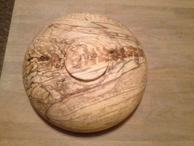

Vervolg
Dit het eind resultaat na 2,5 maand drogen. Hij is af en in de was gezet. Heeft iemand een idee hoe ik de onderkant nog mooi kan af draaien? Ik heb namelijk geen cole jaws.
