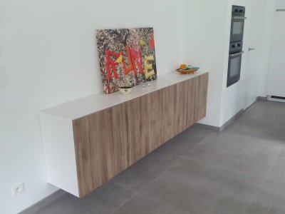

Ah, een volledige kleerkast... ik dacht dat het om kastjes van max 60cm hoogte ging.
Nu, kledij op zich is niet zo zwaar, in vgl. met servies, boeken, ... Hangt er ook van af hoe je de kast gaat indelen: enkel hangers, schappen of allemaal lades.

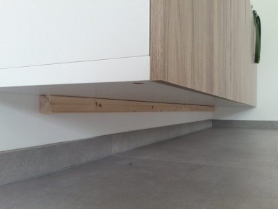

Ik heb bij onze dressoire kast voor de zekerheid onderaan nog een lat (50x50mm) tegen de muur bevestigd (uit het zicht), en vrouwlief gevraagd ze niet met servies vol te stouwen.

Dat is wel een mooi gelukte kast! Ipv die lat kan ik voor het onderste deel bij ons de opstaande plint gebruiken om het iets te ondersteunen.

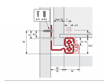

Ook heb ik me toch iets vergist in de lades. Het onderste deel van de kast waar de lades inkomen is 60,4cm zijkant + boven en onderkant van 1,8cm = 64cm hoog. Zou dus precies 20x32mm moeten zijn. Heb een gatenrij van boven naar onderen gemaakt. De lades zijn 13cm hoog en had gehoopt vier lades per blok kwijt te kunnen. Maar kom net te kort voor de bovenste lade. Niet zo'n ramp dan wordt die wat minder hoog. Maar vroeg me wel af of iemand me hier zou kunnen uitleggen met welke maat ik in het vervolg zou moeten rekenen om dit te voorkomen. Heb de bouwtekening va de geleiders bijgevoegd.Schermafbeelding 2015-06-21 om 21.07.58.jpg
Houtmoet
22 okt 2013
195
41
Als ik naar de tekening kijk zou ik zeggen hoogte ladebak + 14,5 mm(26,5-12). Maar zou altijd iets meer ruimte houden per ladebak.
