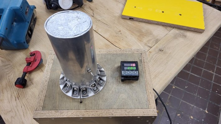

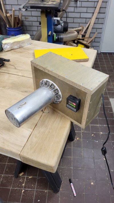

Nou , dat dus. In mijn geval 3 rollen alu folie in een ronde buis van 80 mm geramd, gat geboord en een staafelementje erin. PID controller met thermokoppel en goan!
Moest 'm even van onder het stof vandaan halen. Heb er al wel het eea mee gebogen en het werkt als een trein! Achteraf gezien had ik beter een 60 mm buis genomen.. Ik heb deze buis wel wat ovaal gemaakt, mmaar voor de echt krappe bochten is hij net wat te groot. Voor de gemiddelde gitaar, zonder cutaway, gaat het prima

Gaaf Rizz, hoe heet wordt dat buigijzer van jou?
welk staafelement gebruik je en registreer je de temperatuur of regel je het ook?
Volgens mij gaat de controller tot 250 graden, ik gebruik hooguit 200. Staafelementje komt van Ebay. Keramisch elementje 16 mm, dacht 400w. Vergeef me als ik niet meer weet hoe of wat, het is al 9 jaar geleden. Ik kan idd de temperatuur regelen, hij is verbazingwekkend accuraat. En temperatuur is erg belangrijk, evenals mate van bevochtiging van het hout.
Wat de prijs betreft: hij heeft niet meer dan een paar tientjes gekost. Plaatje teflon van een forumlid tegen verzendkosten gekregen, hoekelementjes ook van Ali. Prijzen zijn min of meer hetzelfde als toen..
