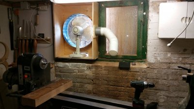

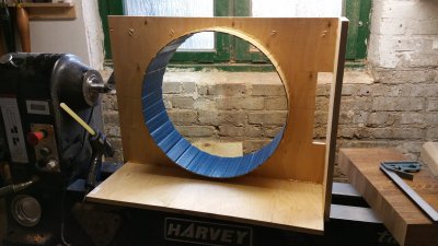

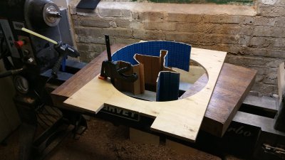

Sinds een maand gebruik ik deze afzuiging bij mij draaibank.
Het is een simpel maar goed werkende afzuiging. Geen luxe hout verbindingen maar alles gewoon met een hot-glue pistool in elkaar geflanst :cool:
Ik moet alleen nog een soort filterdoek in een frame maken om ervoor te zetten zodat de afzuigslang beter werkt.

Heb je al een plaat hout ervoor gezet. Dan kan de aanzuiging alleen via de slang komen. Creatief maar alleen geschikt voor schuurstof.

Hoi Wim,
Ja heb ik al gedaan, alleen ontstaat er dan veel onderdruk en gaat de ventilator "zwaar" draaien.
Ik ga het eerst met een filterdoek proberen, dan kan ik ook nog een grotere diameter slang proberen.
In mijn kelder heb ik 7 meter tegenover de ventilator nog een raam. Als ik deze openzet vliegt het stof echt snel naar buiten en is ruimte binnen no-time stofvrij.
Een Record Power fijnstoffilter is in bestelling en zal dan ook nog eens het hele fijne stof voor haar rekening nemen en hoop ik op deze manier een stuk "gezonder" te kunnen hobbyen.
