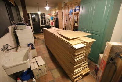

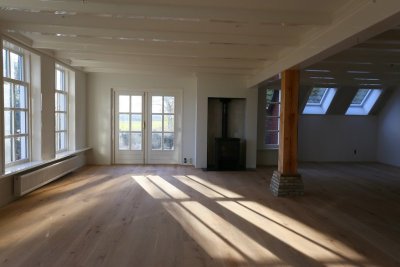

Wij hebben net zelf ons parket laten maken en het ligt er nu een paar dagen in. Ik heb 30 cm brede eiken planken gekocht en die zijn bij een gespecialiseerd bedrijf in de buurt vlak en aan de maat geschaafd, daarna op een raamzaag in 3 plakken gezaagd, dat is verlijmd aan fins berken en daarna is het door de vierzijdige schaaf aan de maat geschaafd en van veer en groef voorzien. Ik heb de ruwe planken aangeleverd, het bedrijf rekent dan voor het maken van verlijmd parket (duoplank, fineerparket etc) euro 22,50 per m2. Wij hebben vloerverwarming gekregen en dat is niet te combineren met een massieve houten vloer. Je hebt er ook speciale lijm voor nodig om te zorgen voor een goede warmteoverdracht van de vloer naar het parket.
Als je ruwe planken aanlevert, kost het schaven om er parket van te maken ongeveer 1 euro per strekkende meter.

Zie hier het resultaat, op de eerste foto het parket en op de tweede ligt het in de kamer. Het parket is afgewerkt met Skylt lak, 2 lagen standaard en de laatste laag met Titanium.
