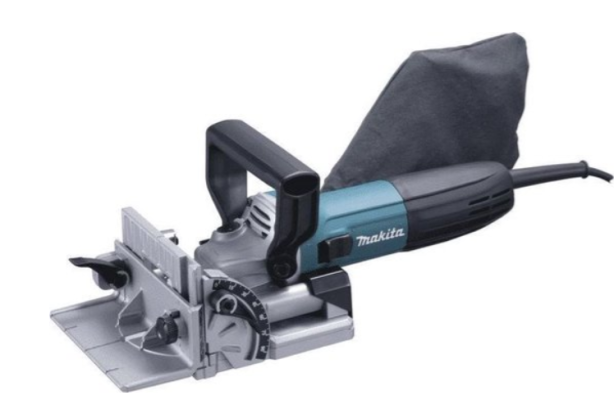

een lamellenfrees zo
goeie kwaliteit
prijs ligt tussen de basismodellen en de Lamello's

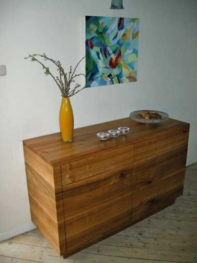

Voor het TV meubel wil ik iets soortgelijks als dit meubel maken, maar dan breder door een middenstuk met twee open vakken er aan toe te voegen en niet zwevend maar op pootjes. Breedte wordt 1.80m en de diepte en hoogte ongeveer 40-45 cm. Zou niet al te spannend moeten zijn. Beide kanten dus een deurtje en in het midden een open vak met een liggende plank. Achter één van de deurtjes wil ik ook nog een extra liggende plank, de andere wordt één groot vak.
De andere kast wordt aan een zijwand bevestigd en tegen de achterwand geplaatst en bestaat uit twee verticale planken van ±2.20m met daartussen 4 planken (waarvan 1 de bovenkant is gelijk aan het horizontale kozijn boven de deur) en waarbij de onderste plank op zo'n 75 cm hoogte deels op een richeltje (oude vensterbank) zal leunen. Daar onder zit de waterpomp van de vloerverwarming, die ik achter een deur van ± 75 bij 75 cm wil wegwerken. Situatie nu ziet er zo uit.
Een lamellenfrees is geen apparaat om verbindingen mee te maken. Het nut daarvan is om twee stukken hout nauwkeurig ten opzichte van elkaar uit te lijnen.
Zeker een nuttig apparaat bij het bouwen van kasten, maar in jouw geval overbodig lijkt het, omdat je geen corpus hoeft te bouwen, geloof ik.
Wat je voor het blind monteren van de planken eventueel kunt proberen is om er elke keer een stukje hout tussen te zetten om de plank te ondersteunen en zo een tweede valse zijwand en eventueel achterwand creëert.
Op basis van het bovenstaand gelinkte filmpje dacht ik dus dat het ook voor een verbinding is.
