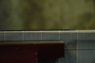

Als je eens langs de mooie oevers van de Schelde wil fietsen...
In Bornem , bij Fera.
Blijf even aan de lijn, ik post zo meteen een foto.

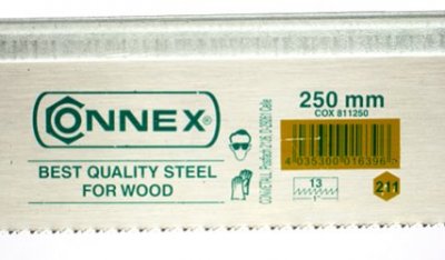

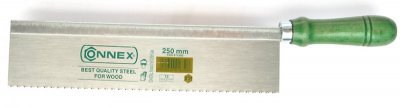

voor Reinhoud: een nieuw, nog onaangeroerd exemplaar om het sneller te herkennen in het winkelrek
Ik heb heb het blad uit de rug genomen, de rug getwist, het blad recht gebogen terug in geplaatst en er nog flink op gehamerd . Het duurt een hele tijd eer het ding recht genoeg is om het te hertanden. bladdikte 0,5 mm.

de rest van de operatie

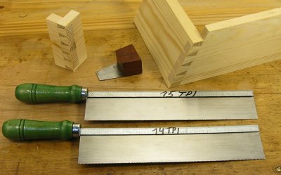

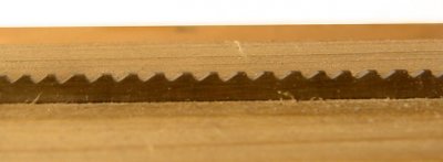

Hier zij ze, de goedkoopste zagen met nieuwe tanden. Als test zijn er even enkele zwaluwstaartverbindingen mee gemaakt. Beide zagen hebben aan het begin een 2,5 cm met een tandhoek van 12° met evenveel TPI als de rest van de zaag. Daarna een 2,5 cm overgangszone en daarna tanden met tandhoek = 0. Geen snijhoek ( fleam). Agressieve tanden dus, om zeer snel te kunnen zagen.

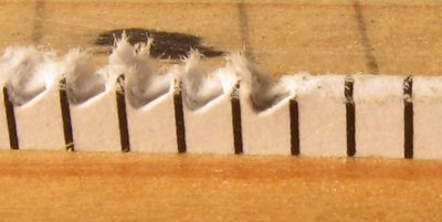

En, hoe bevalt 'ie? Kan je al ervaringen delen? Strakke zwaluwstaartjes trouwens!

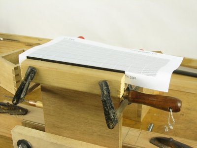

Begrijp ik het goed dat je het papier met een template over de zaagplaat hebt gelegd en dan door het papier heen hebt gevijld? Dat deed ik eerst ook, maar juist door dat pluizige effect ben ik daar vanaf gestapt. Ik lijm nu een strookje met een pritstift vlak voor het zaagblad op de rand van de zaagklem. Persoonlijk vind ik dat prettiger.

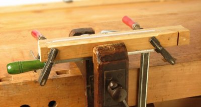

de eerste keer dat ik een template gebruikte voor het vertanden deed ik het nog anders, foto van dit evenment staat hieronder. Ik ben blij dat ik die sjablonen, via dit forum, ontdekt heb. Vroeger was het meer sukkelen.
Deze zaag was ingespannen tussen twee latten ( moeilijk te zien) en die zijn samen tegen een dik stuk multiplex geklemd, die tegen de werkbank was geklemd. Een zaagklem maken is dus echt niet nodig, tenzij men dit dagelijks doet.
Deze zaag kreeg 16 tpi schulptanden, allen met tandhoek = 0° gevijld. De zwaluwstaartjes op de eiken doosjes op de achtergrond zijn met de Veritas 14 tpi rip gezaagd. Daarna werd die werkloos omdat ik de toffelzaag met 15 tpi met agressieve schulptanden prefereerde, niettegenstaande de inferieure, minder comfortabele bouw ervan. De Veritas doet het goed, maar éénmaal gewend aan agressievere tanden wil ik geen andere meer.
evaluatie 15 TPI

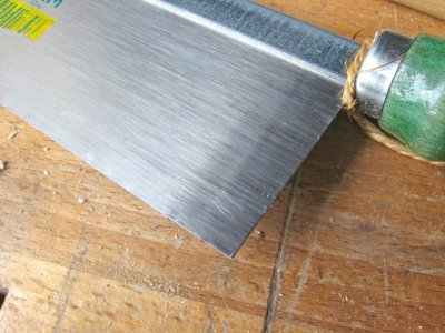

Ik heb heel veel gezaagd met 15 TPI, heb er lang eentje ( meerdere) . Deze met groene handvat is al enkele keren bijgeslepen en ik heb vroegermeerdere zagen vertand naar 15 tpi. Hiermee kan ik zowat alles wat niet te groot is, perfect doen. Ook het afkorten zonder uitbreken en dat is niet alleen het inzagen van de borstlijn bij zwaluwstaarten ( ik steek normaal niet na met een beitel) . De agressieve tanden geven de nodige snelheid. Deze zagen hebben 25 cm staal, zijn dus een inch langer dan de de Veritas. Deze extra lengte vind ik een pluspunt. De 15 tpi is ook nog erg precies en soepel te hanteren.
De 16 tpi van hierboven heeft ook al deze eigenschappen, maar de snelste , de agressiefste de 15 tpi wint mijn voorkeur.
eerste evaluatie 14 tpi
a) schulpen: wat al zeker is, het zaagt nog wat sneller en iets ruwer maar dat geeft nog geen probleem, valt binnen de gewenste tolerantie. De enorme snelheid zorgt op zichzelf al voor een besliste snede. Je voelt de vibraties veroorzaakt door de werking van de agressieve tanden meer dan bij de 15 tpi. Beide zagen kunnen bij het starten op het hout gezet worden en in één ruk naar achter doorgeduwd worden. ik moet de zaag dus niet eerst naar achter trekken om met een zaagsnede te beginnen.
b Afkorten: doet die ook, geen probleem wanneer het hout dik genoeg is. In dunner hout, bij het inzagen van borstlijnen bij zwaluwstaarten in hout van tussen de 10 en 16 mm lijkt mijn vertrouwde 15 TPI comfortabeler te zijn, al doet de 14 tpi het werk ook.. Maar ik heb nog te weinig ervaring met de 14 tpi om daar iets definitiefs over te zeggen, maar dit zal zeer bepalend zijn bij de keuze van een vertanding voor de Veritas.
al bij al nog weinig ervaring, maar ik ben blij met het nieuw speelgoedje.

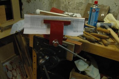

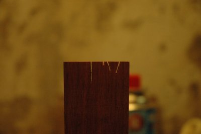

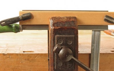

Gisteren toch nog maar eens de moed bijeen geschraapt om mijn zaagje opnieuw te vertanden. Ik heb de afgelopen weken behoorlijk wat gevijld aan mijn grondschaafje waardoor ik toch iets handiger geworden ben met de vijl. Allereerst heb ik een manier gezocht om het zaagje goed in te klemmen. Handvat eraf en tussen twee plankjes Padouk in mijn oude bankvijs. Deze staat ook weer op een stuk Padouk gemonteerd, dat op zijn beurt weer in de meubelmakers bankschroef gaat.
Zoiets dus:
De eerst tandjes vijlen viel niet echt mee, maar het begon toch ergens op te lijken. Nadat ik een nog fijnere vijl gevonden had ging het toch wel wat beter. Nog even voor de zoveelste maal het filmpje van Sellers bekeken om wat aan de houding van de vijl te werken.
Plots begint alles wat vlotter te gaan en krijg ik de smaak te pakken. Daarnet heb ik alles afgewerkt, alle tandjes zijn gevijld. Erg regelmatig van vorm zijn de tandjes helaas niet. Misschien was een zaag hervertanden naar 15PPI misschien toch een wat moeilijk eerste project. Nu, na de eerste proefsnede's ben ik toch best tevreden, en alles draait uiteindelijk om het resultaat.
Even geprobeerd in een plankje Padouk. Ging lekker vlot een glad. De zaag is nog niet gezet trouwens, en na deze test twijfel ik zelfs of ik dit wel zou doen. De zaag had niet de minste nijging om vast te lopen en ik heb een beetje schrik dat ik het om zeep help als ik ze ga zetten.

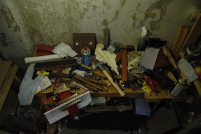

Nu moet ik binnenkort toch maar eens gaan zwaluwstaarten. Allereerst een vlot systeem bedenken om kleine plankjes Padouk te schaven. Of misschien moet ik toch maar eens m'n werkbank opruimen...
