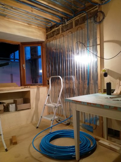

Ik ben momenteel een Tiny House op wielen aan het bouwen en heb momenteel aan de binnenkant van de wanden een droogbouw wandverwarming systeem gemonteerd: 20 mm dikke houtvezelplaat met aluminium geleidingsprofielen waar een 14 mm cv-buis doorheen loopt. De watertemperatuur in de cv-buis zal tussen de 40 en 45grC worden.
Nu wil ik graag een dunne binnenafwerking toepassen om enerzijds gewicht te besparen vanwege het maximale toegestane gewicht op de weg en anderzijds om de warmteweerstand naar de ruimte toe te verkleinen. Ik heb in gedachten om triplex platen van 3 tot 4 mm op de wandverwarming te tackeren en deze met leemverf af te werken omdat ik dat mooi vind. Ik vraag me alleen af: zouden deze platen mogelijk uitzetten of krimpen vanwege de verwarming? En zullen er dan kieren ontstaan tussen de triplex platen?
Ik hoor graag jullie mening en eventueel alternatieve opties voor de binnenbekleding (graag wel relatief dun en licht)

Ik zat aan de standaard breedte van triplex panelen te denken, zeg 122 cm. En tackeren gaat wel maar van tevoren moet ik wel even goed op de plaat uitzetten waar de leidingen lopen. De bevestiging lijkt me niet het probleem, ik heb alleen vraagtekens over of de naden waar de platen elkaar raken mooi op elkaar aangesloten blijven bij temperatuurwisselingen tussen 45 grC als ik de verwarming aanzet en bv 0 grC als ik in de winter een paar dagjes niet thuis ben.IMG_20201205_163014.jpg

Ik zou de platen tot één grote plaat proberen te verlijmen (verstek schaven aan beide platen en dan de schuine kanten verlijmen. Die grote plaat zou ik dan met een blijvend flexibele kit verlijmen op de ondergrond. Dat kan het enigzins werken en krimpen en uitzetten (volgens mij valt het met de krimp/uitzetten van hout door warmte en koude reuze mee, en is het voornamelijk vocht dat leidt tot krimp en uitzetten). De grote plaat kun je dan mooi afwerken. Punt is wel dat hout niet het best warmtegeleidende materiaal ter wereld is, dus wat het doet met het rendement van je installatie, weet ik niet. Bijzonder project, trouwens. Mag ik vragen waarom het een mobiel Tiny House moet zijn?

Dank je wel voor jullie reacties. De platen verstek zagen en compleet verlijmen op de ondergrond en aan elkaar lijmen lijkt me een goede optie. Alleen zal verstek zagen met een 3 tot 4 mm dikke triplex plaat denk ik niet heel veel meer extra lijmoppervlak creëren. En ik kan ze naast het verlijmen ook nog tackeren zodat ze ook vastzitten aan de multipleplaat achter de houtvezelplaat. En wat warmteoverdracht betreft: door de triplex plaat zo dun te houden wordt de warmteweerstand aanzienlijk beperkt.
