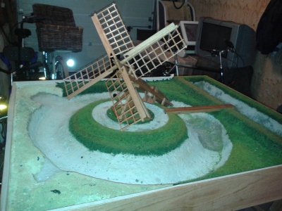

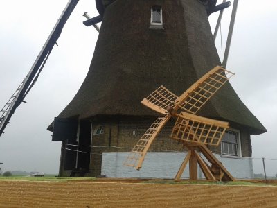

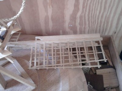

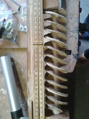

Dit schaalmodel (1:10) van een tjasker heb ik gemaakt.
De vlucht is 50 cm
Het molentje is gemaakt van eiken.

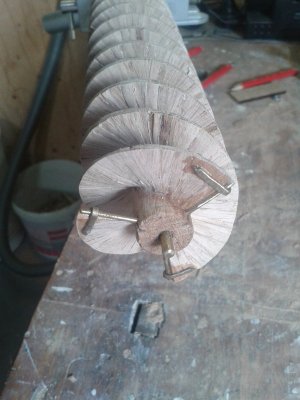

Knap gedaan, zeker dat wormwiel! Als ik me niet vergis kwam ik een tijdje geleden zo'n molentje tegen in de Wieden in de Kop van Overijssel, klopt dat?
WR1944
Mooi gedaan. Het ziet er heel authentiek uit. Ik moet hier ook nog iets soortgelijks neerzetten. Als Nederlander in den vreemde moet je wel de toeristische symbolen hoog houden. Er staan al tulpen in de achtertuin, ik heb miniatuur klompen en nu nog een molen om het compleet te maken.

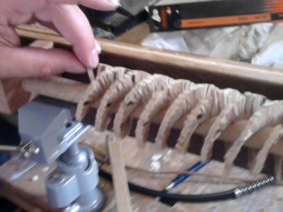

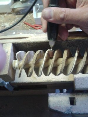

Nice. Ik zou die schroef van Archimedes anders gemaakt hebben (uit de hand op de draaibank - stationair - uit een massief stuk hout - denk ik), maar potverdorie wat een fraai modelletje. Of maak je die schroef zo omdat dat bij 'echte' tjaskers ook zo gedaan werd?

De schroef is gemaakt op de manier zoals deze bij de volwassen molens ook word gemaakt. Ik wilde alles zoveel mogelijk maken zoals dat in werkelijkheid ook word gedaan.
Het word een beetje lastig een vijzel van 1.5m doorsnee uit een massief stuk te draaien ;-)

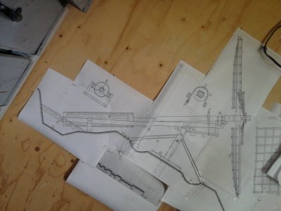

Waar heb je die tekening vandaan?
