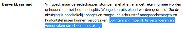

ik wil een paar broodplanken maken van stroken van divers hout. Ik heb ook Wenge tot mijn beschikking. Kan ik wenge ook gebruiken in de broodplank? Reden om dit te vragen ligt in het feit dat ik vandaag hoorde dat als je een splinter van wenge hebt in je huid, dat dit gaat zweren. Mag ik jullie adviezen in deze?

Elk hout welke duurzaam is heeft min of meer (giftige) inhoudsstoffen, dus niet snel genoeg verwijderd dan zweert ie er wel uit!!
Zeker kun je Wenge gebruiken heeft alleen grove poriën en dat is qua schoonhouden wat minder.
Ikzelf zou het niet zo snel als snijplank willen of het zou alleen maar voor brood snijden zijn.
