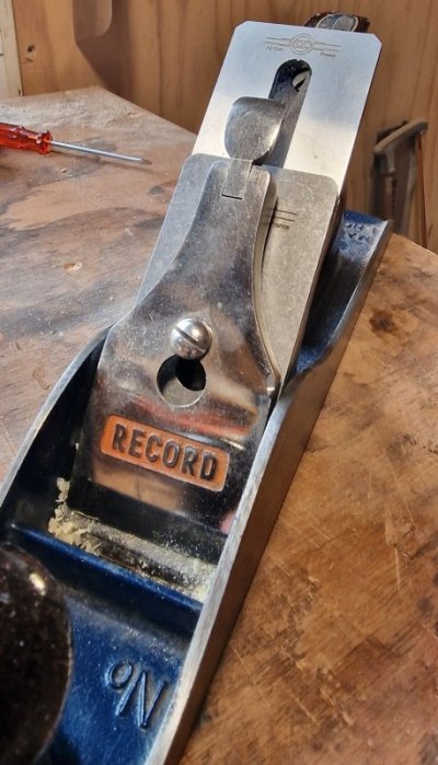

Zeker als het wat steviger hout is (eiken, beuken) zou ik zeggen 5 1/2, want het extra gewicht helpt dan.
Een 6 of 7 is dan weer erg zwaar, zowiezo is mijn 6 uitgerust met een schaafbeitel met een radius, als roffelschaaf, dus daar wordt het niet glad van :D
Voor lichter werk gebruik ik vooral veel mijn 5, daar zit nu ook een Ron Hock schaaf en keerbeitel in, en dat is erg fijn!

Bekijk bijlage 139752
Ron Hock zei mij niks, maar google wel. Interessant om eens beter in te duiken zo te lezen.
Passen die altijd?
10.722
2.585
Kijk eens op de site van dieter schmid feine werkzeuge of dictum daar heb ik mijn hock beitel vandaan.
Staat er bij voor welke schaaf ze geschikt zijn. Ik hoefde de mond niet aan te passen.
Waarderingen: LFlab en twdi
LFlab
7 mei 2018
969
310
Rosmalen
Bij mij paste het ook prima, als de beitel echt te dik is, past de verstelvork kennelijk soms niet omdat ie te kort is, maar bij mij was dat geen probleem. Wil er nog wel een voor mijn Woden 4 1/2, dat is geen superbeitel.
Toen ik de Hock beitelset in de 5 monteerde, heb ik wel de mond afgesteld, doir de dikker wat naar achteren te doen met de verstelschroef, die ruimte zat er nog in de opening.
10.722
2.585
Dikker? = Kikker
