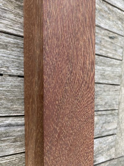

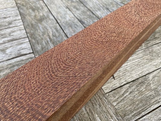

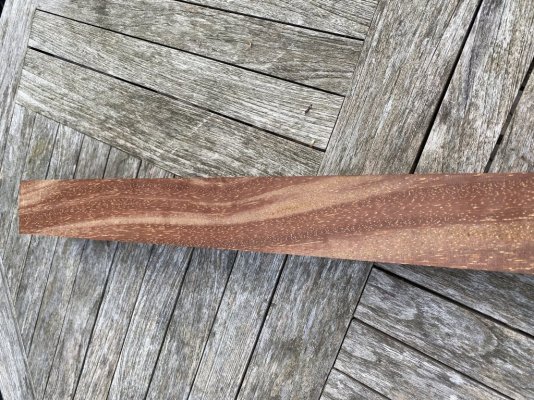

Hi Woodworkers,
ik heb een balkje gevonden onder een stapel Am.Noten. Dit balkje viel me op toen ik m optilde, heel erg zwaar.
De vorige schaven heeft er veel tear out gehad. Bij langzaam schaven was dat verdwenen maar er zit dus een flinke golf in de vezels.
Ik heb m mooi geschaafd en er komt een lever achtige rood/bruine kleur onder vandaan met een grillig patroon van dunne jaarringen. Het is veel bruiner dan Padouk.
Geen specifieke geur of zo.
Iemand een idee wat dit kan zijn?
Groeten,
Batavus.

ik denk faveira amargosa,deze komt uit zuid en centraal amerika.
door het aanwezige parenchym (vulmiddel)krijg je mooie slingerende
strepen,licht van kleur.massa kan tot 1220 kg/m3.zwaar dus
kan veel kruisdraad bevatten.
kleur van lichtbruin tot zeer donkerbruin.
merbau of afzelia is ook heel goed mogelijk,hebben ook kruisdraad en
geelachtige strepen.mooi stukje hout!!

Ik snap de associatie met Plataan, maar dat is het niet, dat is nl. een veel blankere houtsoort.
Het is naar mijn beleving veel meer een tropische soort, doet me eerder denken aan Azobé, maar is het niet…. Kun je eens kijken of het blijft drijven in water of zinkt?

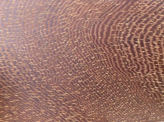

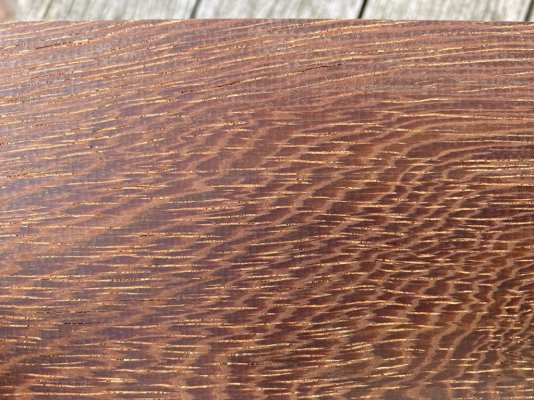

Dit is zo goed als zeker azobé. De kruisdraad, de tekening en de witte inhoudstoffen zijn typisch voor deze houtsoort. Op het dosse vlak krijg je een lichte vlamtekening. Dat zijn geen jaarringen maar tangentiale parenchymbanden. Op het kopse vlak zal je fijne lichte lijntjes zien die in dezelfde richting lopen als jaarringen. Dat zijn die parenchymbandjes...
