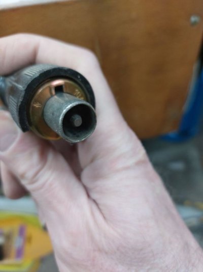

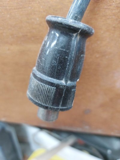

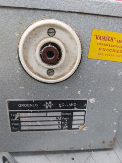

Weet iemand waar ik een dergelijke stekker kan kopen?
Het is voor een oude Rupes schuurmachine (jaren 60) die ik nog altijd naar volle tevredenheid gebruik. Helaas is de stekker kapot gevallen en nu hapert de machine.
Het is een 48 volt machine, daarom sluit ik hem aan op het grijze kastje waar de trafo in zit.

Dat lijkt een museumstuk. Staat er een fabrikant op? Tegenwoordig witte cee stekkers achter een scheidingstrafo. Maar die zijn erg aan de prijs, dus ook niet echt een optie om aan te passen.
8.099
2.609
Waarom is dat dan een probleem? Als je de oude aansluiting weg haalt en je boort 4 gaatjes, dan kan er volgens mij, zo een mennekes cee wandcontactdoos 2855 op. Die zitten ook op nieuwere scheidingstrafo's

Die menners is zeker een goed idee, maar wat een prijzig ding zeg (zeker voor een schuurmachine die ongeveer 50 jaar oud is). Weet je toevallig ook wat voor stekker erbij hoort?

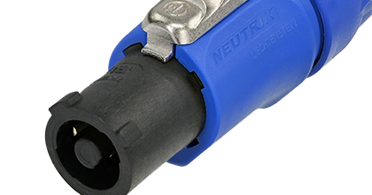

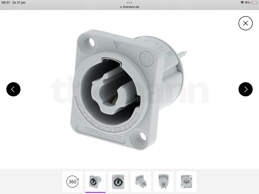

Je kan er ook neutrik powercon op zetten. Vergis je je thuis ook niet mee.

mennekes 630a is de stekker. Die is niet echt goedkoper. Alle minder gangbare varianten zijn duur. De goedkoopste die ik zo snel kan vinden is de elektrostore.nl. de stekker 17 euro, de contactdoos 30 euro.
