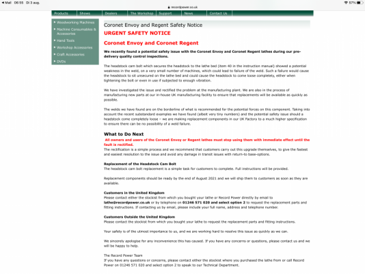

Er is een waarschuwing uitgegaan voor deze 2 banken, met betrekking tot: ‘‘ headstock cam bolt‘‘ deze kan slecht zijn gelast. Aangeraden wordt om de bank niet te gebruiken, tot e.e.a. Is gecontroleerd/vervangen.
Verdere informatie bij Record Power.

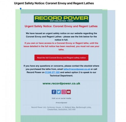

Kreeg dit bericht in mijn mail.
Kan deze niet delen.
Toch nog iets gevonden om toe te voegen😎

Dank je, Handig18, voor het delen.
Dit is echt wel een belangrijk veiligheidsbericht.
Ik had op hun website gezocht maar het artikel niet gevonden. Ik heb wel geen Coronet, maar het is altijd interessant om te weten wat er kan misgaan. En het is niet niets: de vaste kop die opeens los kan komen. Moet je toevallig maar ens een grote schaal beginnen te draaien , met het werk stuk in onbalans. Je moet er niet aan denken.
