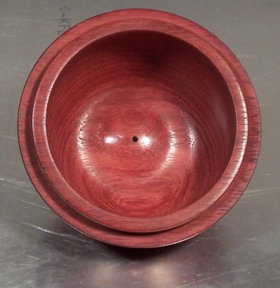

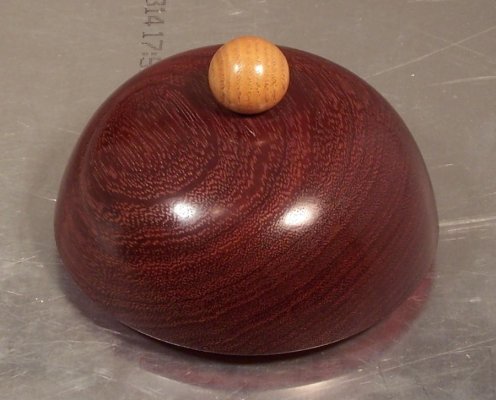

Er zijn enkele soorten PurpleHeart, Ik heb enkele keren met PH gewerkt.
Vers gezaagd is het niet purple, maar het word purple door de invloed van UV, na een tijd veranderd dat weer naar roodbruin.
Ik heb een pot gedraaid van Essen met een PurpleHeart lid deze pot word gebruikt voor tea zakjes, normaal gesloten, je kunt hier de invloed van UV goed zien en het is nu na enkele jaren meer donkerder maar nog steeds purple aan de de binnenkant.
