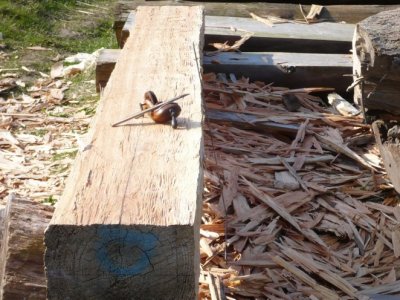

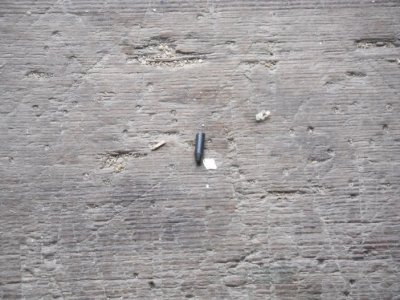

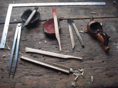

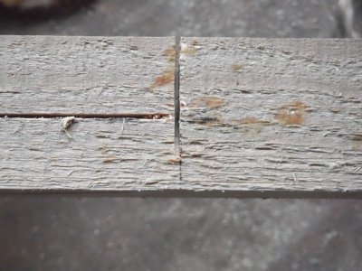

Deze vind ik het best in bijna alle omstandigheden:Fijn afteken, ruwe aftekenen, geschaft hout, ongeschaft, vlak hout, rond hout, nat hout, droog hout.DSCF2714.jpg P1020183.jpg P1030240.jpg

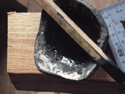

De zwart inkt gebruik ik bijna altijd soms is rood makkelijker te zien op donker houtsoorten. De pennen maak ik meestal zelf van bamboo maar ik heb ook een keer van de winkel gekocht maar die vind ik minder prettig. Die pennen moet ik af en toe ook opnieuw slijpen wat ik met een beitel doet en dan heb je heel fijn lijn die altijd even dike is maar het is niet te vergelijken met hoe vak je een potlood moeten slijpen.DSCF1547.jpgDSCF1548.jpgDSCF1553.jpg Soms duurt het maanden voordat ik een nieuwe snij erop moet zetten. De smetlijn heet sumitsuboP1030262.jpg P1030267.jpg met een met zijde gevuld kom in inkt geweekt waar de draad, ook van zijde, doorheen loopt. Hier maak ik ook een lijn op het hout dat misschien een vierde de dikte van een krijt lijn is.

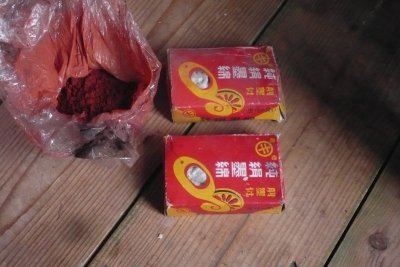

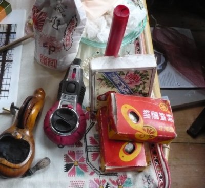

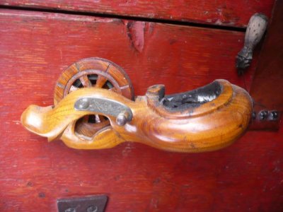

Ik heb een keer een oude Japanse tansu gekocht en in een van de laden zat de twee dozen nieuw inktpot vulling toevallig en ook een plastic tas met de rood pigment voor de sumitsubo. Ik denk ik heb de dos onderste te boven gehouden want het duurt een tijd voordat ik wist wat het was en plotseling ging de licht aan en wist ik het.P1030270.jpg

Prachtig, zo'n sumitsubo.
Ik kende uitsluitend de Europese slaglijn, maar deze Japanse geeft dus een dunnere lijn en oogt ook nog eens heel erg fraai. Dieter Schmid heeft ze, zag ik zo-even. Mooi hoor.
Heer Dubois, dank voor de foto's
Rob

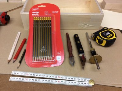

Bijzonder interessant om eens wat van de Japanse technieken rond het afschrijven te lezen! Ik red me nog goed met standaard potloden en een puntenslijpmachine, regelmatig evven slijpen en mooi dunne lijnen. Daarnaast gebruik ik het timmermanspotlood en afschrijfmessen.

Van alles en nog wat geprobeerd in de loop der jaren, maar ik kom eigenlijk altijd weer terug bij het platte timmermanspotlood voor algemeen gebruik. Goedkoop, makkelijk te slijpen met puntenslijper, mes, beitel of een stukje schuurpapier.
Voor grof en snel werk waar het niet aankomt op een halve mm gebruik ik een Pica dry potlood, maar eigenlijk alleen omdat ik de houder zo makkelijk aan mijn broek kan hangen, zodat ik het potlood makkelijk in die houder terug kan steken en niet continue hoef te zoeken waar ik het nu weer neergelegd heb ;)
Voor fijn werk gebruik ik ofwel een aftekenmesje (eigenlijk een houtsnijmesje wat ik voor mijn linkerpootje geslepen heb) of, in combinatie met de Incra meetlatjes, een heel fijne tekenstift. Dat werkt heel precies maar al die rotdingen drogen heel snel uit, das jammer. De vulpotloodjes van Incra zelf maar ook van andere fabrikanten zijn een ramp, ze breken bij mij altijd meteen af en ik heb al die dingen dan ook resoluut weggegooid. Dat beperkt mijn gebruik van de Incra meetlatjes nogal, hoewel ze echt geweldig zijn in precisie en buigzaamheid is het erg lastig om een lijn te zetten op materiaal wat niet helemaal glad is. Als iemand daar iets op gevonden heeft dan hoor ik dat graag!
Een slaglijn gebruik ik alleen voor de heel lange lengtes, voornamelijk buiten als mijn lasertje last heeft van de zon of om een middenlijn te zetten op lange delen. Nooit gewerkt met de Japanse versie, voor mij voldoet de westerse prima tot nu toe.

Cultureel en historisch verschil zijn er misschien ik weet het niet. Ik weet ook niet hoe representative dit gereedschappen zijn voor de Japanse cultuur als het in werkelijkheid bestaat. Volgens mij is 96 procent van wat wordt met hout in Japan gemaakt/gewerkt niet zo veel anders dan hier dus ik kan en wil geen vergelijking maken. Hoe bedoel je met "werk waar je ze gebruiken komt het niet op een tiende mm."? Maar een scherpt inktlijn van geen 1mm breedte is zonder twijfel nauwkeuriger dan zo'n onduidelijk 3-5 mm breed krijtlijn. Je moet ook gelijk met gelijk vergelijken en een hand gesneden houten sumitsubo is heel anders dan de goedkoper kunststof versie.
Als je het over een mes lijn hebben is dat een heel ander techniek die je kan moeilijk vergelijken met afschrijven maar in vergelijking met potlood is een sumisashi veel nauwkeuriger en consistent. Als jij een lijn met een mes scherp HB potlood over een plank van 150 mm breed trekt heb je een dikte verschil over de lengte van die lijn begin tot eind. Maar eerste voordat je kan beginnen met het tekenen gaat het punt van de potlood afbreken. De sumisashi lijn is even dik over de heel breedte en gaat veel langer zo blijven en er is zeker geen merkbar verschil in een lijn eind tot eind en hij breekt nooit. Probeer eens en net zo fijn lijn met een potlood te treken op ongeschaafd hout, dat lukt niet.
