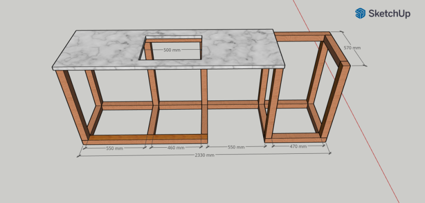

Ik heb een aantal 60x60 Douglas regels waarvan ik een buitenkeuken wil maken. Een natuurstenen blad van 1800x600x30 heb ik hiervoor ook al liggen. Waar ik echter mee zit is dat ik een (inbouw)koelkast van 55cm breed kwijt wil kunnen (derde positie links), hiervoor wil ik wat ruimte stelen in het midden door het gootsteenkastje wat smaller te maken.
Hoe kan ik de wanden in het midden het beste maken? Zelf zat ik te denken aan planken van bijv. 18mm dik maar ik vraag me af of dit voldoende ondersteuning geeft voor het blad. Daarnaast was ik van plan deurtjes te maken en deze met standaard keukenscharnieren te bevestigen (onzichtbaar, aan de binnenkant dus).
Zelf ben ik niet echt een timmerman (ben weer beter in andere dingen ;)). Ik sta zeker open voor goede suggesties maar ik probeer alles wel zo eenvoudig mogelijk te houden.

aan de voorzijde zie ik onder het blad enkel op de hoeken staanders
voor natuursteen is die overspanning te groot
ook in de diepte zou ik ondersteuning geven
de 2 breedtes links van de koelkast kan je even groot maken
is altijd handiger
let op die 550 mm voor de koelkast
je hebt minstens 2 mm speling nodig om die er in te krijgen

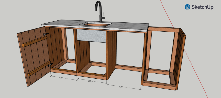

Ik heb de constructie wat aangepast maar ik heb aan de voorzijde alleen ruimte voor een paar staande 28mm dikke planken ter ondersteuning. Dit is volgens mij niets anders dan bij een keuken en zou sterk genoeg moeten zijn, toch?
De ruimte rechts wil ik gaan gebruiken voor een inbouw gas grill. Mijn kamado :) komt links in een aparte constructie.

die planken van 28 mm gaan de vertikale druk zeker aan kunnen
ze zorgen ook voor de stijfheid in de diepte
de lengte heeft zo te zien nog geen stijfheid
Ga ik stijfheid in de lengte krijgen door in ieder gedeelte halverwege keuken planken te monteren (afgezien bij de koelkast) of moet ik dit op een andere manier oplossen?
Er komt sowieso ook nog een achterwand van liggende planken.
