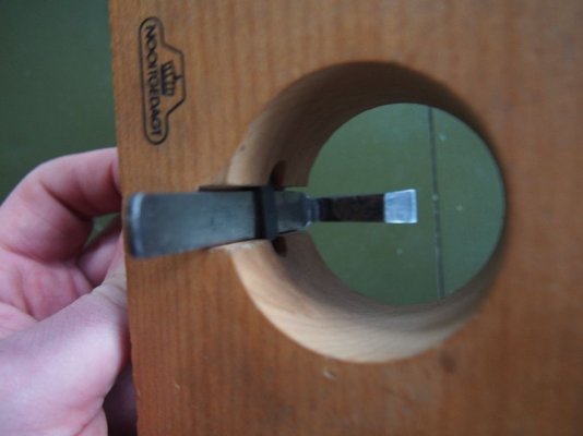

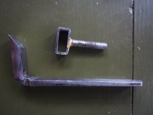

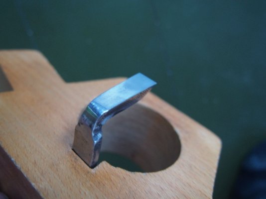

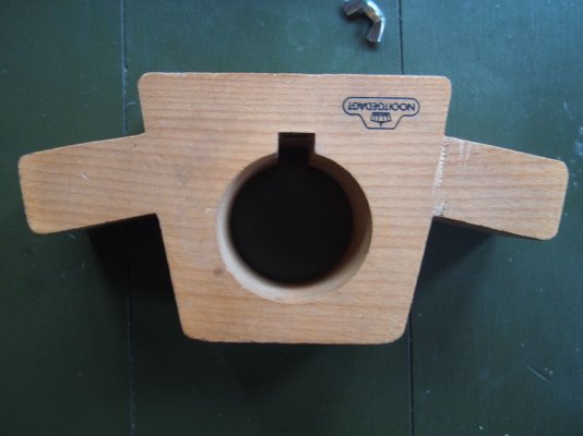

Hierbij enkele foto's van de defecte Nooitgedacht: de schroefdraad is beschadigd, d.w.z., weggesleten. Ik weet nog steeds niet, waarom de schaafbeitel zo makkelijk loswerkte. Als ik een liniaal tegen de rug van de schaafbeitel plaats, dan lijkt hij m.u.v. de onderkant recht.
Misschien geef je hier zelf wel het antwoord. Als de draad is versleten is er minder frictie tussen bout en moer.
Het is op de foto niet heel goed te zien, maar is het rechthoekige deel op de bout hard gesoldeerd (vanwege het kleurverschil)? Dan zou je er een andere bout op kunnen hardsolderen.
Dit model van Nooitgedacht is wel m'n favoriete grondschaafmodel. Wie weet, ooit.
8.145
2.627
De beitel is zo te zien gelast en het oog waar de beitel in vast zit is bij mijn grondschaaf een veel dikker stuk smeedwerk. En de schroefdraad is ww. Dat de beitel gelast is maakt verder niet zo veel uit. Als de rug maar recht is. Misschien kan baptist een los oog voor een ece grondschaaf leveren. De bevestiging lijkt me nu nog al iel. Daar zou je probleem van kunnen komen.
