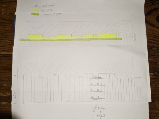

Komen je vlonderplanken met de muur mee of dwars op de muur te liggen? hoe groot wordt je vlonder?
hoeveel palen had je gepland over de diepte? en hoeveel ruimte heb je onder je vlonder naar de grond?
Houtmoet
22 okt 2013
195
41
Bijgevoegd 2 bovenaanzichten. In het geel de fundering en groen de regenwater afvoerbuis. De vlonderplanken komen haaks op de gevel. In de gevel zitten allemaal verspringingen. Vlonder wordt 150cm diep, ca 8 meter lang. Ik wil 4 regels toepassen met paaltjes om de ca 50cm. Als ik aan de gevel ga bevestigen kan ik ook helemaal de gevel volgen met korte stukken. Onder de regels komt wat ruimte om te ventileren maar niet heel veel.

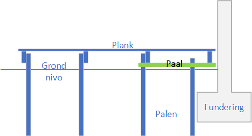

Houtmoet
22 okt 2013
195
41
Interessant idee. En hoe wordt de groene paal aan de gording bevestigd? Schroef of houtdraadbout vanaf onder?
Houtmoet
22 okt 2013
195
41
Het verbaast me trouwens wel dat niemand gewoon de gording aan de muur zou verankeren.
Houtmoet
22 okt 2013
195
41
Links op jouw tekening, uiteinde van het vlonder, wordt een betonband van 30cm ingegraven. Dit om zakken aan die kant tegen te gaan, en om de voorkant af te werken.
