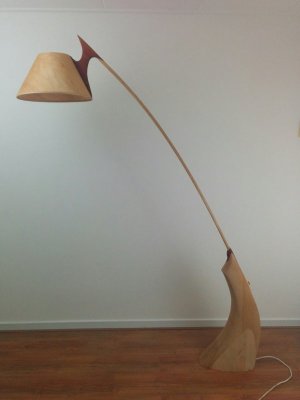

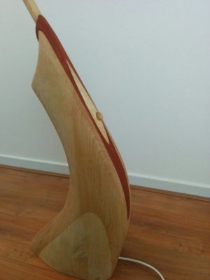

Eindelijk heb ik dit project af kunnen ronden. Ik kocht het hout ongeveer twee jaar geleden en ben toen begonnen om de voet te maken. Helaas kwam er veel werk tussendoor en ook tijd en zin waren soms een probleem. Er waren delen die maar niet wilden lukken zoals ik ze in gedachten had en overnieuw moest doen. Na een tijdje kwam ik dan weer op een idee van aanpak en werkte weer een stukje verder. Dit is voor mij een leerzaam traject geweest.

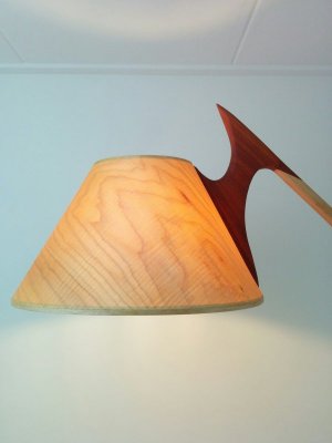

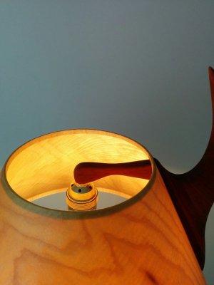

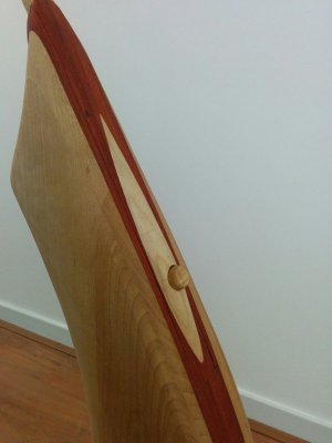

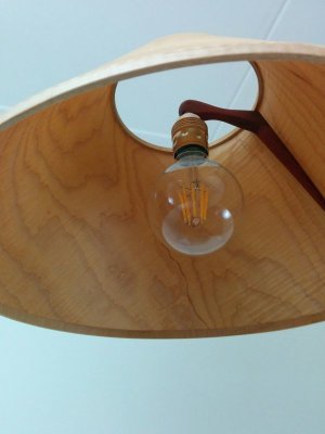

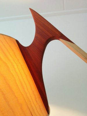

De kap is gemaakt van een mooi gegolfde esdoorn fineer, het donkere hout is padoek en de rest is esdoorn. De knop (esdoorn) is zowel schakelaar en dimmer.

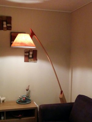

De lamp in zijn nieuwe habitat.

Erg mooie lamp Martijn. Wat een sierlijk geheel. Mooi qau vorm in balans. Het mag dan een langdurig project zijn geweest maar het resultaat moet toch veel voldoening geven.
Groet Jos
Prachtige lamp Martijn, met heel veel gevoel voor mooie details gemaakt, heb je de voet verzwaard omdat het toch een grote overbrugging naar de lamp toe is?

.. heb je de voet verzwaard omdat het toch een grote overbrugging naar de lamp toe is?
De voet is gemaakt van massief hout Pel, gewicht is ongeveer 20kg dus dat gaat nergens naar toe :)

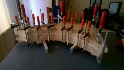

Hier 3 van de 6 massieve balken verlijmd.
Op de foto is het behoorlijk gezichtsbedrog, en lijkt alles veel kleiner, nee dat kan gaan kant meer op met dat gewicht Martijn.

Nee geen foto's. Met behulp van een mal heb ik het fineer uitgesneden, de mal die ik gebruikte is zo'n kap voor een hond als die een operatie heeft gehad. Deze heb ik op de delen die samen komen dunner geschuurd en verlijmd.
Hierna dunne strips fineer verlijmd op een cirkelmal gemaakt van MDF. Deze in een cirkel verlijmd en op de freestafel op 60gr gefreesd wat nog een zeer delicaat klusje was. Hierna de cirkels verlijmd op de kap en geschaafd en geschuurd tot mooie passing.
