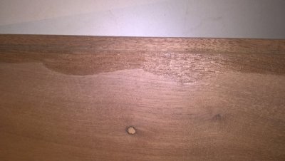

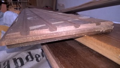

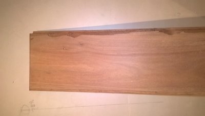

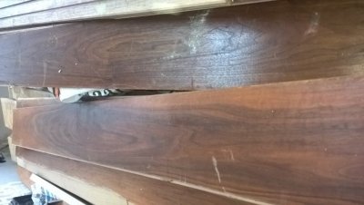

degene die het mij heeft aangeleverd zegt dat het amarikaans noten is. iemand enig idee? wat is de beste manier om het te behandelen? wellicht dat het behandeld een duidelijker beeld geeft.
Hierbij nog wat fotos
het lukt wel met je nagel een oppervlakkig krasje te maken, zeker niet diep, is toch vrij hard. Als je naar de vlam kijkt denk ik idd meer richting amerikaans noten
De eerste foto bovenaan qua kleur en struktuur denk ik inderdaad aan noten.
De tweede foto die veel lichter is is te licht voor noten, is die over belicht?
