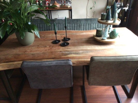

Heb een eiken tafel gemaakt van boomstammen.

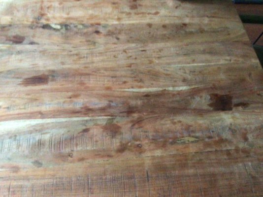

er zitten talrijke vlekken in die er met een natte doek niet meer uit gaan.
welke opties heb ik nog om die vlekken te verwijderen, want ik wil de tafel niet kwijt

Kan je vertellen hoe je de tafel hebt afgewerkt? Ik neem tenminste aan dat deze is afgewerkt met een lak, olie of iets dergelijks? Het ziet er namelijk een beetje uit als vet vlekken die in het hout zijn getrokken....

Weet absoluut niet of die was afgewerkt, mijn zoon heeft hem 2 jaar geleden nieuw gekocht, en ben er nu ook achter dat het geen eiken betreft maar suar hout, dat is een soort teak….dankje voor het reageren

Weet je wat de vlekken heeft veroorzaakt? Als het vet o.i.d. is krijg je dat met schuren ook moeilijk weg, omdat dit in het hout dringt. Als het bijv. watervlekken zijn, is de kans groter dat je die met schuren weg krijgt.
Anders zal je andere middelen moeten gebruiken.
Eerst de oorzaak proberen voordat je het probeerd op te lossen, om onnodige dingen te doen.

Ja ik denk haast dat het vet is. Is de tafel onder een bandieten bank door laten gaan een oplossing

Als ik de tafel bekijk zie ik nog zaagsporen in het blad. Dan gebruiken ze fijnbezaagd hout. Als je dit gaat schuren krijg je dat niet meer terug. Goed schuren is een kunst. Je moet het gehele blad gelijkmatig afnemen. Anders krijg je berg en dal. Grof beginnen is snel klaar. Hierna steeds een stapje fijner papier nemen. Sla voor bij de grovere korrels geen schuurstap over. Vergeet je de krassen van P 60 weg te schuren op een plek en je bent bij p180 dan kan je dus de meeste stappen weer overnieuw doen. Je krijgt met veel fijner papier de diepere krassen niet weg. Afhankelijk van de afwerking, hardheid van het hout en hoeveel ik er af moet halen bepaal ik de korrel. Ik zou bij 80 beginnen en dan kijken of ik grover moet.

Meestal zijn suar tafels gelakt. En de vlekken duiden erg op vet vlekken. Om de fijn bezaagde uitstraling zoveel mogelijk te behouden, zou je de tafel kunnen afbijten, daarna licht opschuren met een fijne korrel. De vetvlekken zijn daarmee niet weg gok ik. Je zou het vet kunnen verdunnen zodat zodat ze minder zichtbaar zijn door bv het hele blad een paar keer met thinner af te nemen. Goed laten drogen en kijken hoe het er dan uitziet. Dan dan opnieuw 3x aflakken en beschermen.
Het wordt hiermee nooit helemaal perfect, maar is redelijk snel klaar, en je behoudt zoveel mogelijk de uitstraling.

Bi vetvlekken op een onbehandelde teakhouten tafel heb ik goede resultaten gehad met groene zeep en flink schrobben.
Ik heb destijds de vaste vorm gebruikt en volgens mij amper verdund. Daarna met ruim water afnemen.

Wij hebben zelf goede ervaring met soda of gewoon keukenzout en water en daarmee de tafel afnemen. Dat was om de olieafwerking van het hout (wat er ook ingetrokken was) eruit te krijgen danwel egaal vaal/bleek/vaag te krijgen.
Ik gok dat dit vergelijkbaar is met groene zeep, maar dan heb je een alternatief.
Daarna de tafel een 1 a 2 keer behandeld met een middeltje van Royal. Ik dacht deze: Royal Furniture Care Wood Teakfix - 250ml
