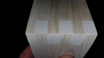

Ik vind zelf dit een mooie oplossing, staat nog op mijn wensenlijstje om zelf te maken....ooit.

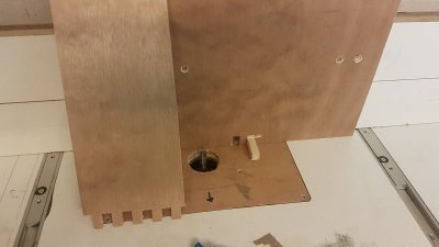

Ik heb zelf van een simpele bovenfrees een freestafel gemaakt (https://www.youtube.com/watch?v=YK3vKvToF4g&t=17s) waarna ik op de tafel 2 geleiders heb ingefreesd. Hierop zet ik een fence waarop een een plank maak waarvan het gat even groot is als de frees (en dus je tandverbindingen) Zorg wel voor een tiende mm speling zodat je een snug fit krijgt. WErkt perfect en als je tijd hebt ben je voor 80 euri klaar (prijs van nieuwe bovenfrees) Succes!
