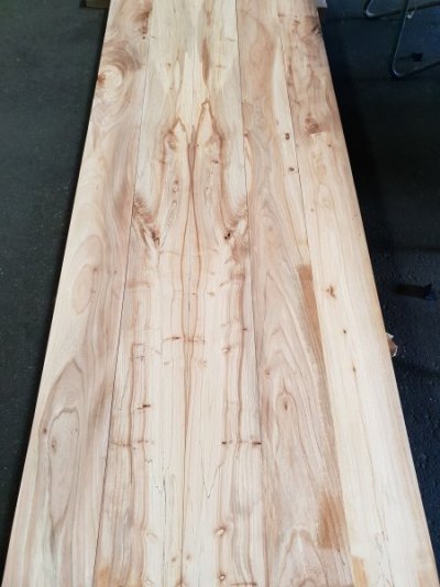

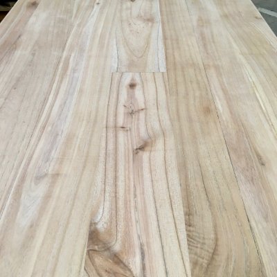

Hallo allemaal,
Na opschuren tot kaal hout zijn de meningen verdeeld over van welke houtsoort onderstaande tafel is gemaakt.
Populier, Essen en Eiken zijn al genoemd, maar het blad is voor eiken veel te licht van gewicht.
Wat denken jullie?

Voor mij niet herkenbaar als een Europese houtsoort. Zal wel import zijn uit Azië zijn en dus in de categorie rubberwood of aanverwanten vallen.

Zou het Iepen kunnen zijn? Ik heb thuis een paar planken daar van liggen en die lijken hier ook een beetje op.

Mijn eerste ingeving was ook Iep
Dit zijn namelijk Iepen planken. Foto komt van de site van houthandel Polak.dncebca733-19cc-4e51-92dd-916de9aaa806.jpg

Het is geen Iep volgens mij.. het iepenhout dat ik ken is over het algemeen een stuk donkerder en is redelijk zwaar hout...
Dit zijn namelijk Iepen planken. Foto komt van de site van houthandel Polak.Bekijk bijlage 101711
Dit komt zo goed als het kan overeen met die van mij

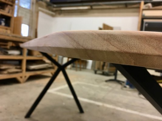

Zie hier het kopshout detail:

Om echt uitsluitsel te kunnen geven is ook nog een (zeer) gedetailleerde foto van het kopshout nodig.
Het is altijd lastig beoordelen vanaf een foto maar het heeft wel iets weg van iepen maar zo te zien is dat het niet. Met een goed beeld van het kopshout kan je vergelijken met het eerder genoemde Hevea.
Van een gewone foto van kopshout kan je echt geen houtsoort determineren. Je zal minstens dan een loepfoto van het kopse hout moeten maken en dan nog moet je voor sommige soorten een preparaat maken voor de microscoop.

Kopshout van Iep is duidelijk herkenbaar door de zig-zag effecten die je kunt zien. Die zie ik hier niet terug en inderdaad een nog duidelijker foto van kopshout kan helpen.

Ik heb nog even gekeken naar de iepen planken die ik hier heb liggen en de middelste plank onderin de foto van @Björndutable lijkt extreem erg op mijn Iepen planken.
