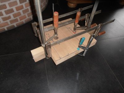

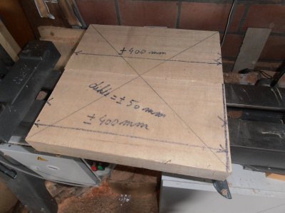

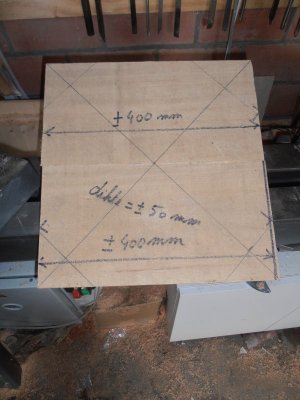

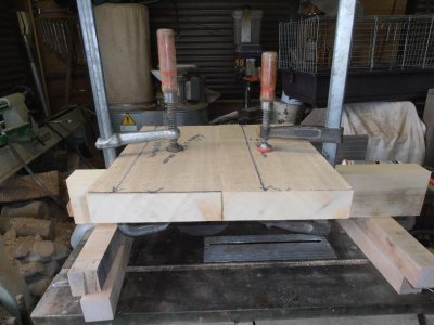

Een paar dagen geleden heb ik 2 stukken ayous of abachi aan elkaar gelijmd om tot een vrij goot stuk te komen.
Dit werkstuk heeft een diameter van 380 mm.
Het is eigenlijk een werkje dat ik nu zal maken waarvan ik een foto heb die al lang in mijn bezit is.
Helaas vind ik het nergens meer terug via internet om te weten wie de eigenaar hiervan is, maar ik plaats op het laatst de originele foto erop.
Mocht er later iemand het werkje herkennen waarvan hij de eigenaar weet, dan plaats ik zeker zijn naam erbij.
Hier volgen al een aantal sfeerbeelden van het voorbereidende werk.

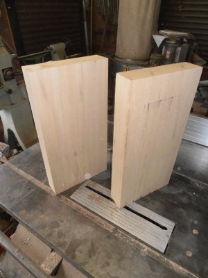

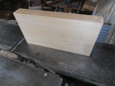

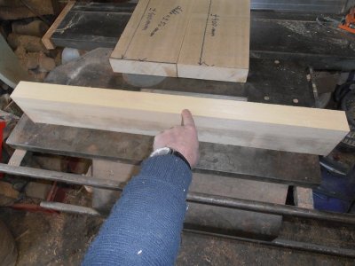

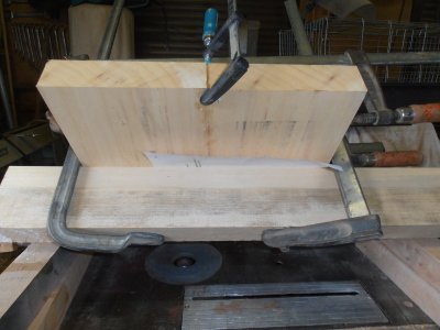

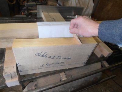

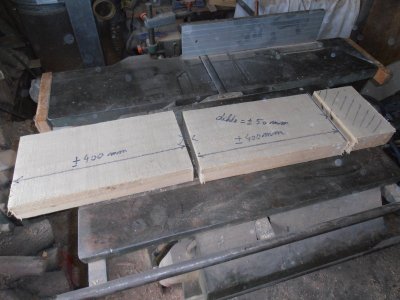

Als eerste stap is altijd het hout klaar maken.

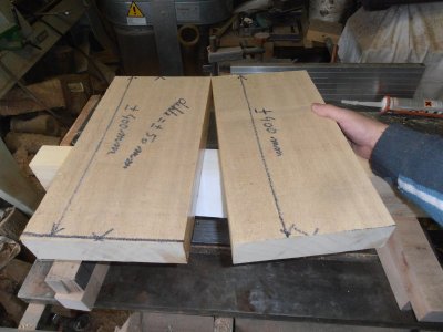

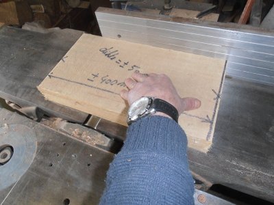

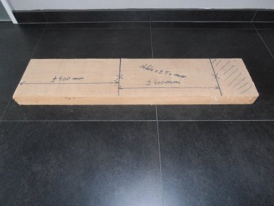

Hout afkorten.
Vlak en haaks schaven. Op dikte en breedte schaven hoeft niet.

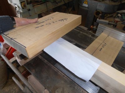

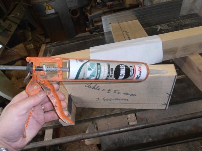

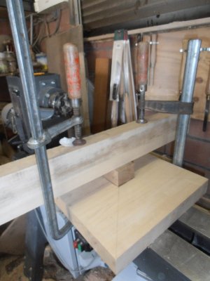

Verlijming toepassen.

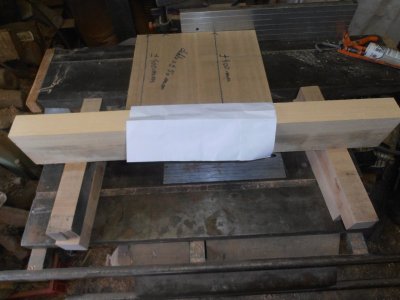

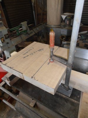

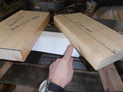

Eerst werd er een balkje recht geschaafd om de 2 te verlijmen stukken vlak te houden. Welke houtsoort dit is speelt geen rol.

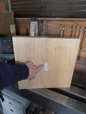

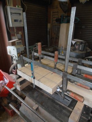

De keuze van lijm is een transparante structan lijm.
Aan 1 zijde lijm aanbrengen is voldoende doordat deze lijm een schuimend effect heeft.
Er moet papier op het vlak geschaafde balkje plaatst worden want anders kleeft het ongetwijfeld aan elkaar.
De geschaafde vlakken op het balkje plaatsen en zorgen dat deze kanten aangespannen zijn op de vlakke kant van het balkje.

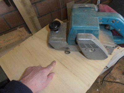

Vandaag nog vlug iets bijgedaan om morgen aan de slag te kunnen gaan.

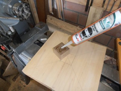

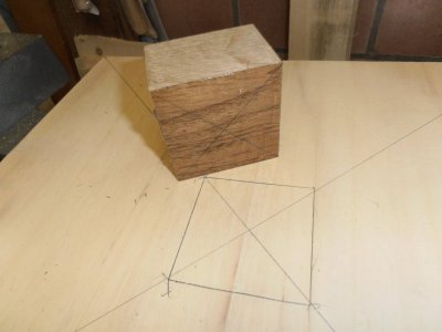

Er werd nog een blokje restafval eik opgelijmd om het in een klauwkop te kunnen opspannen.
Door het blokje van 70 x 70 mm op te lijmen met een dikte van een 35 mm kan ik de maximum dikte benutten van mijn ayous of abachi werkstuk.
Als je gebruik maakt een blokje op te lijmen, gebruik altijd hardhout zoals beuk, eik, es, enz.
Indien je gewoon den hout, abachi, enz. gebruikt, heb je de kans dat het afkraakt tijdens het draaien en vooral als je dun draait.
Hier weer de toestand van de verlijming waarvan de uit gekropen lijm eerst weg geschuurd werd om vervolgens het blokje op te lijmen.

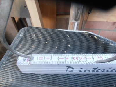

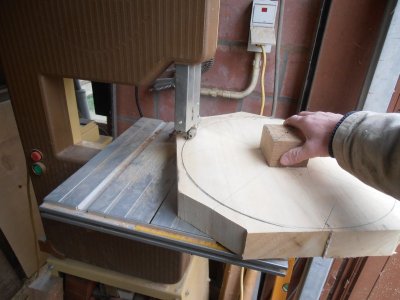

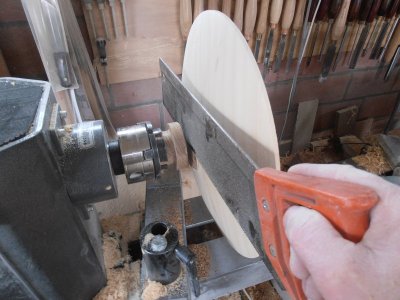

Mijn oudste broer verloor een stukje van zijn wijsvinger, met afvlakken van hout op zijn werk, om een template (malle-maker ??) te maken voor iets aan de locomotieven die zij daar maakten, deed het zoals jij Jacob, zonder een veiliger duw stok te gebruiken 68.gif

Leo,
Kk was er hier bewust van.
Eigenlijk ligt de machine af om deze foto te nemen en ik gebruik een beweegbaar armpje als veiligheidskap.
Ik had het beter ook vermeld, maar je hebt zeker een punt mocht de machine draaiend zijn geweest.
Toch bedankt Leo voor uw terechte opmerking.

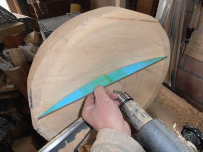

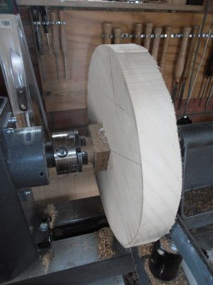

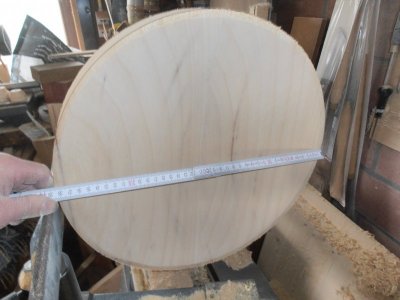

Deze namiddag weer wat stappen gedaan tot het draaien van het bord.

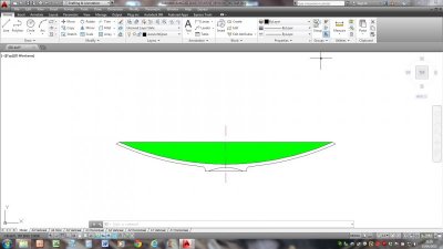

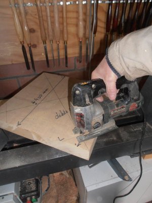

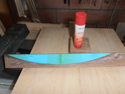

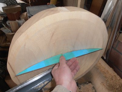

Via een tekening in autocad werd het malletje getekend en op een restje triplex gelijmd.
Daarna werd het uitgezaagd via de lintzaag.

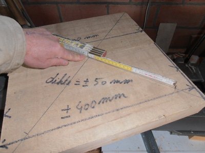

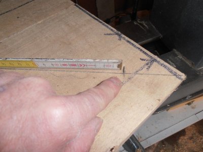

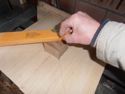

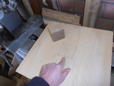

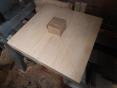

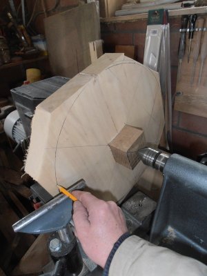

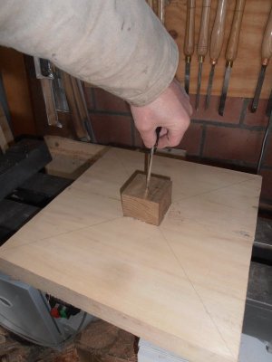

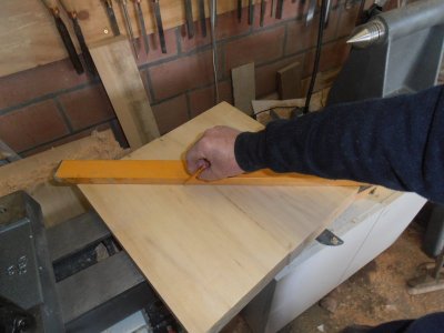

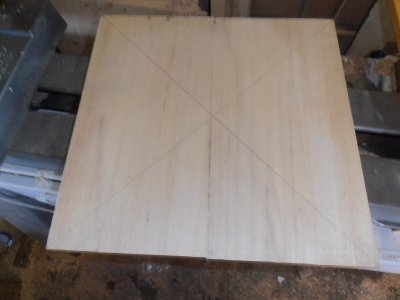

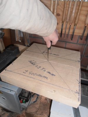

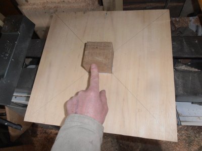

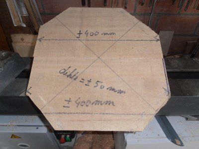

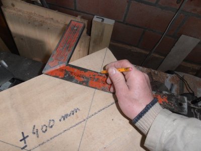

De diagonalen trekken op het opgelijmde blokje om het centerpunt te bepalen.
Aan de andere kant van het ayous stuk de diagonalen trekken om het centerpunt te bepalen en met de priem een gaatje priemen.

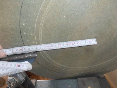

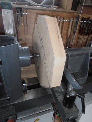

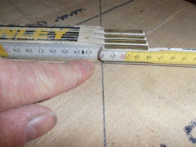

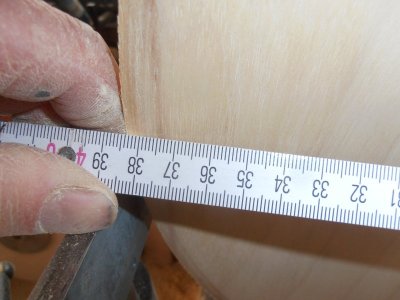

Hoeken onder 45 graden aftekenen. Doordat het werkstuk +/- 390 mm vierkantig is zijn de diagonalen +/- 550 mm lang.

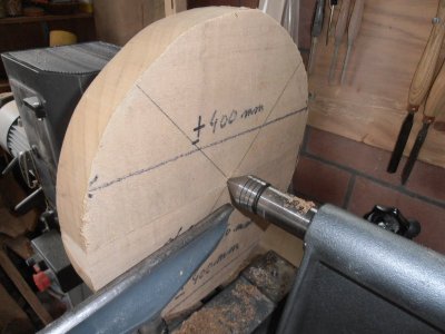

Vanaf het centerpunt tot het bed van mijn draaibank heb ik ongeveer 460 mm en daardoor moet ik nu wat hoeken aftekenen om af te zagen.
Hoeken afzagen met de decoupeerzaag.

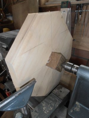

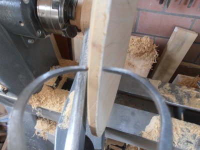

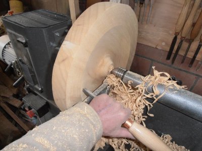

Werkstuk opspannen op de draaibank.
De buitendiameter grof aftekenen op het werkstuk.

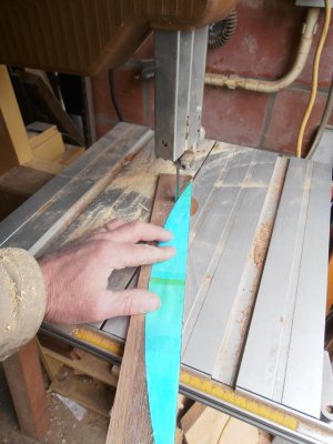

Werkstuk opnieuw van de draaibank nemen en grof uitzagen met de lintzaag.
10.701
2.570
Sirjacobs Didier even een vraagje tussendoor. Ik zou dit op een faceplate schroeven dan de voet en buitenkant draaien en dan de voet in een chuck klemmen.
sirjacobsd
27 feb 2014
2.794
41

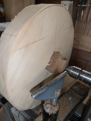

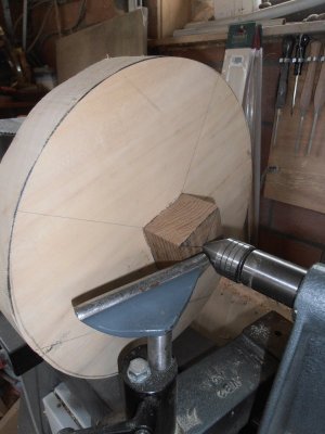

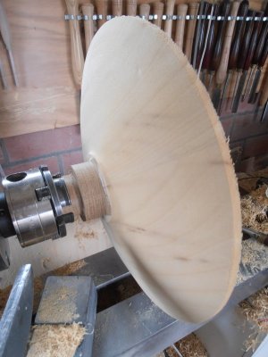

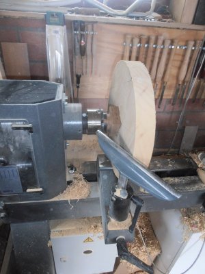

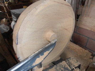

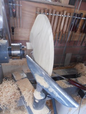

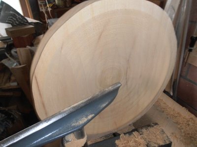

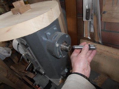

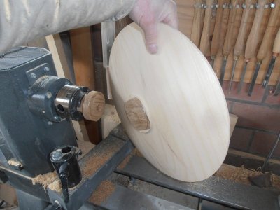

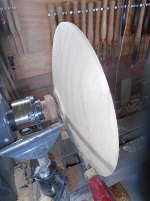

Uitgezaagde werkstuk opnieuw op de draaibank steken en het opgelijmde blokje voor een stuk rond draaien op een diameter van +/- 60 mm. dit psat dan op de klauwkop.

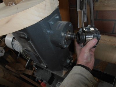

Werkstuk weer afnemen en een klauwkop op de draaibank steken.
Werkstuk in de klauwkop spannen en een tegencenter plaatsen.

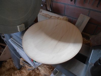

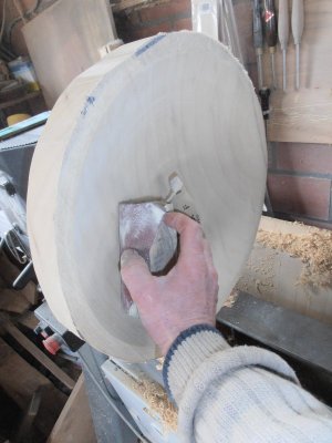

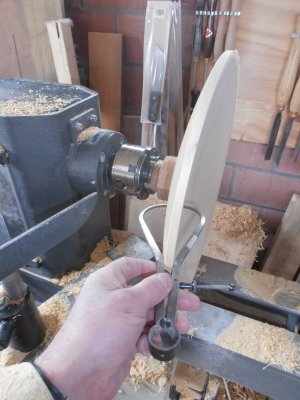

De binnenkant van het bord uitdraaien volgens de mal.
Het middendeel blijft zolang mogelijk staan.
Binnenkant schuren.

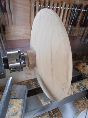

De buitendiameter aanzetten en op diameter draaien.

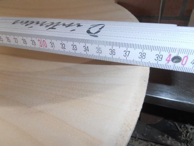

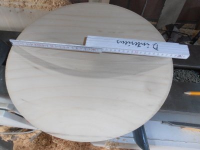

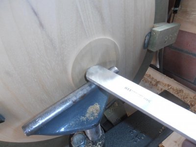

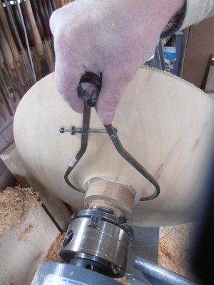

Leunspaan correct plaatsen om de achterzijde te draaien op dikte. de dikte van het bord moet 6 mm worden.
Via een dikte passer regelmatig controle uitvoeren.
Ondersteunje controleren op diameter. Dit moet 85 à 90 mm worden.
Achterkant bord schuren.
Het bord los draaien van het opgelijmde eiken blokje tot op een zekere diepte.
Het laatste deeltje is doorgezaagd met de rugzaag.

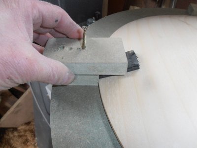

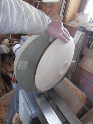

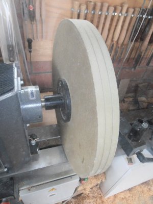

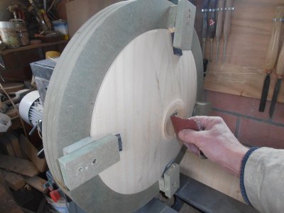

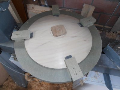

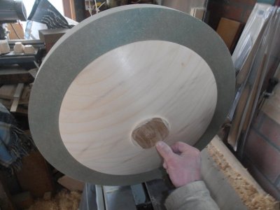

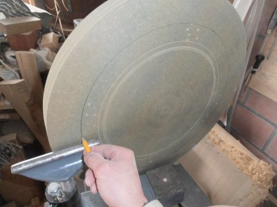

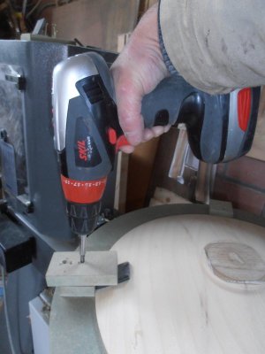

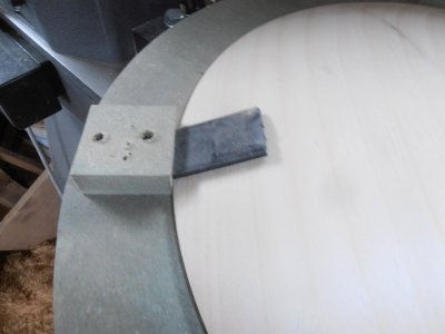

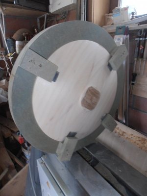

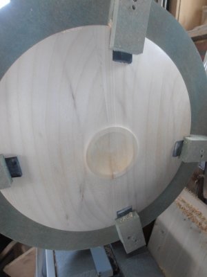

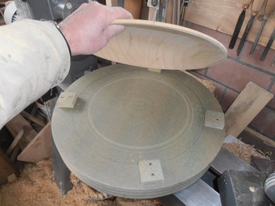

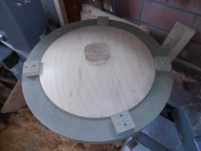

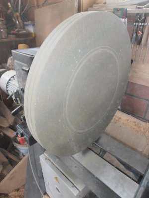

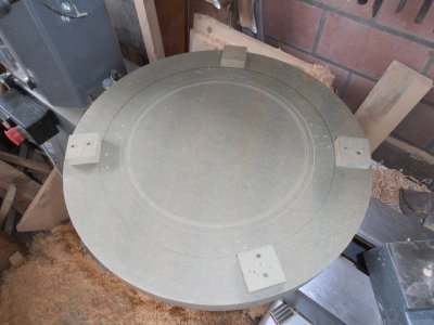

De achterkant nu plaatsen op een mdf-plateau waarvan er een vaste flens is opgeschroefd.
Via tegenblokjes en een rubber ertussen is het bord terug opgespannen.
P4131098.jpgP4131099.jpgP4131100.jpgP4131101.jpgP4131105.jpgP4131106.jpgP4131107.jpgP4131108.jpgP4131109.jpgP4131110.jpgP4131112.jpgP4131113.jpgP4131114.jpgP4131115.jpgP4131116.jpg
Ondersteuntje wat uithollen waarvan het eiken gedeelte automatisch weg is.
Bord terug los schroeven en afnemen.
Wim,
Ik werk namelijk graag op de methode zoals je het hier van mij in beeld krijgt.
Uw methode keur ik zeker niet af hoor Wim. Waarschijnlijk evengoed deze van u.
Ieder draaier heeft zijn eigen creativiteit in zich en je moet altijd uw gevoel volgen.
Dit wordt weer een leuk project om te volgen.
Maar volgens mij heeft jouw draaibank een centerhoogte van 260mm, dus kan je een cirkel van 520mm kwijt.
Ja inderdaad Nico, verkeerde opvatting van mij.
Bedankt voor uw terechte opmerking.

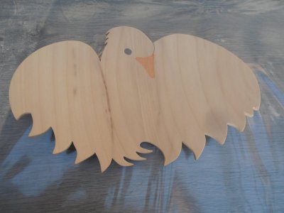

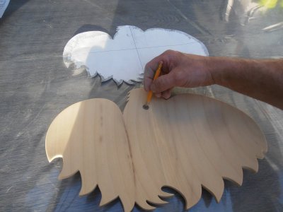

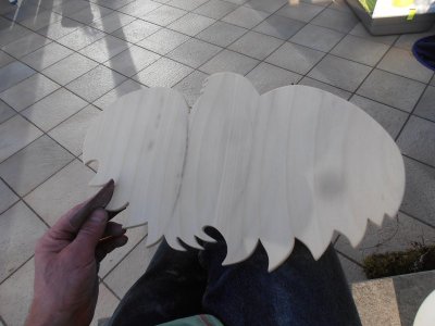

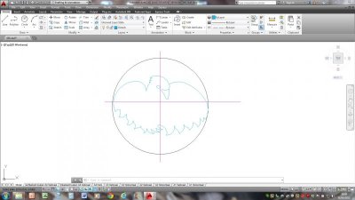

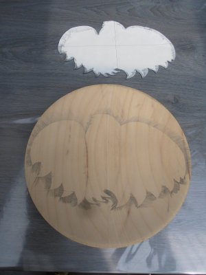

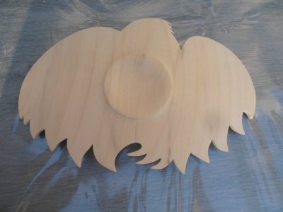

Vandaag geef ik de ontknoping prijs wat het bord zal worden.
Via autocad heb ik het uitgetekend.
Het moet dus een duif worden.

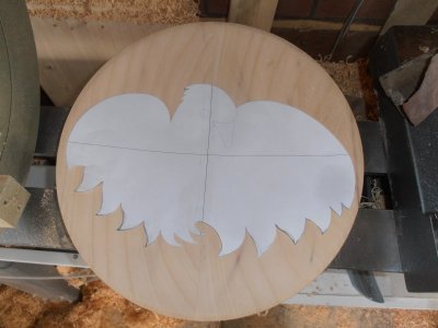

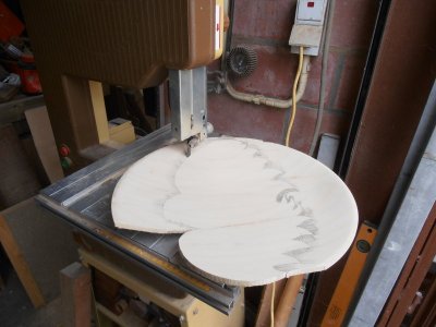

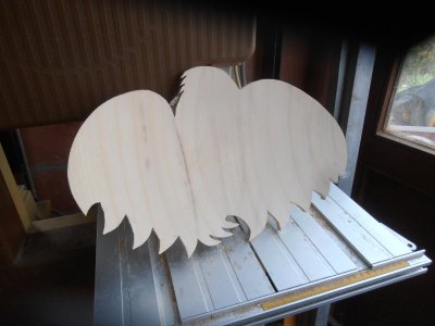

Via 2 helften van de duif heb ik ze op een A4-formaat gezet om het tot één geheel aan elkaar te kleven.
Met een gewone potlood werd de buitenkant van de papieren duif ingekleurd om zo de perfecte vorm over te plaatsen op mijn bord.
De vorm uitzagen met de lintzaag. Je kan dit evengoed doen met de elektrische figuurzaag.
Met de lintzaag vraagt dit toch wat ervaring om het bord goed vast te houden.
Door de lintzaag te gebruiken, moet je een smal zaaglint opsteken om gemakkelijk de rondingen te kunnen zagen.

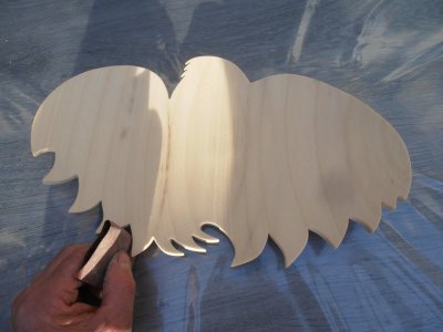

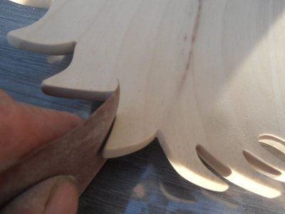

Na het zagen moeten alle veren van de duif geschuurd worden tot korrel 400.
Dit was nogal een tamelijke grote klus. Dit moest ook met zachtheid gebeuren zodanig dat de topjes van de veren niet afkraakten.
!!! Dit is hiervan de reden dat ik voor ayous of abachi heb gekozen. Door zijn zachtheid schuurt het gemakkelijk.

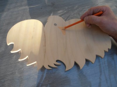

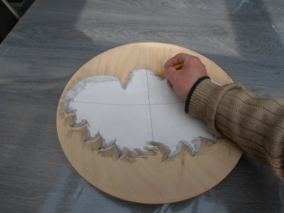

Na ket opschuren is het oogje en het snaveltje met een gewone kleurpotlood aangebracht.
Het voorlopige resultaat.
Nu nog de afwerkingslaag op en we zijn bijna de maand mei.
Wat doen de duifjes dan???
Blijf volgen en je weet het binnenkort.
Ondertussen heb ik ook de naam gevonden van de eigenaar en deze plaats ik op het laatst erbij met de beloofde foto.
