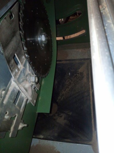

Ik heb een EB PK250 waarbij door de vorige eigenaar de poten vervangen zijn door een dichte kist met een trechter en aansluitbuis voor een afzuigslang van 100 mm.
Onder in de machine zitten nog wel een paar openingen, voor het verstellen van de zaag en zo.
Kan iemand iets zeggen over of dit gaat werken?

Het onderstel van makita 2704 zaag heb ik ook vervangen door een dichte kist met een aansluiting van 100 mm.
Daarop is dan via een Thien cycloon een hbm 50 (900 m3/h) aangesloten. 900 m3/h haalt die maar net ( heb ik gemeten) en dan met helemaal niks erop aangesloten.
Dat werkt, al blijft er nog veel zaagsel in de kist liggen. Maar goed wat in de kist zit, ligt niet in de werkplaats. Boven het zaagblad zaag ik af met een 50mm slang op een aparte bouwstofzuiger ( festool midi). Als die er niet op zit, dan wordt het al gauw een zootje rond de zaagtafel.
De afzuiger hoeft alleen maar zaagstof af te zuigen dat in de kist komt, dus ik denk dat het wel, net als bij mij, gaat werken.

Dit is de binnenkant van mijn zaagmachine, de afzuiger wordt onder aangesloten.
Voor het zaagblad zit nog de originele plaat/ kap, die heb ik even weggepakt voor de foto.
De gaten in de kist zijn boven in de foto te zien.

Zo heb ik het ook gemaakt. De sleuven waar het mechanisme door steekt om het zaagblad te kunnen verstellen heb ik aan de bedienings (buiten) kant dicht gemaakt met een op maak gemaakt plaatje kunststof dat door een magneet op de zaagtafelbehuizing wordt 'geplakt'
