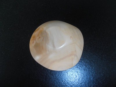

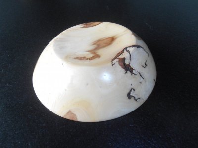

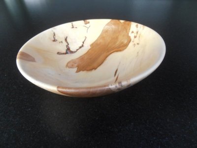

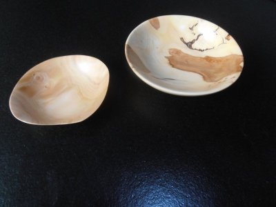

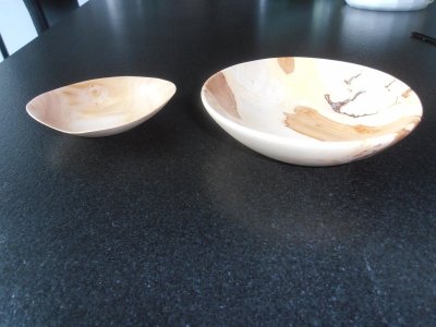

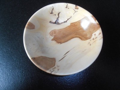

Vandaag twee tussendoortjes gedraaid waar van ze afgewerkt zijn met "The Beall Wood Buff" systeem en carnouba wax.
Dit schaaltje heeft een diameter van 145 mm, 35 mm hoogte en een 3-tal mm dikte.
De houtsoort is van een appelboom, maar de juiste appelsoort is mij onbekend.
Dit schaaltje komt uit een tak waarvan er een 3-tal vertakkingen aan waren.
Kort na het draaien was de spanning al duidelijk. Na een 2-tal uurtjes was het al 5 mm in de breedte veranderd.
Met andere woorden, het is al een ei-vormpje.

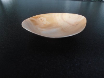

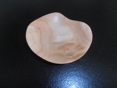

De houtsoort van dit schaaltje is me totaal onbekend.
Het is een restje kachelhout die amper tot op 1 mm dikte is gedraaid.
Tijdens het draaien was het tamelijk zacht, maar het draaide keurig.
De grillige vorm heb ik bekomen door met grof schuurpapier en een zacht mousseblokje op de bovenrand te schuren tijdens dat de draaibank in werking was.
De grove diameter hiervan is 110 mm en 25 mm hoogte.

Het zijn 2 mooie schaaltjes Didier, het eerste (appelhout) heeft een prachtige houtstructuur-kleur.
Het 2e schaaltje is vooral mooi door zijn wat grillige randvorm.

Verbluffend mooie tekening in dat appelhout....
En zeer mooie schalen ook, de eerste ziet er echt heel mooi uit, de tweede doet me zelfs aan een schelp denken qua dunheid (hier kunnen we onmogelijk nog van dikte spreken:)) en qua kleuren/lijnenspel, op de foto is het bijna parelmoer.

Hoe nat of droog was het hout toen je het draaide?
