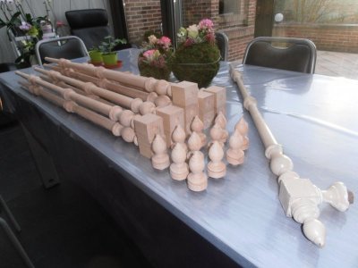

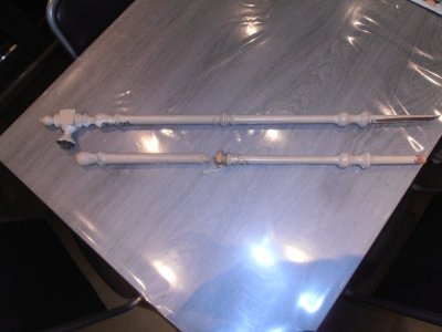

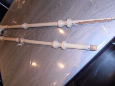

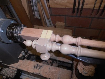

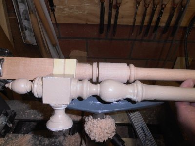

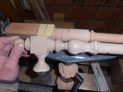

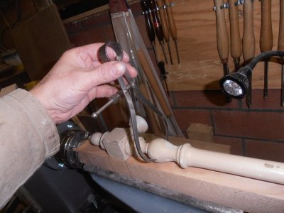

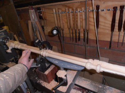

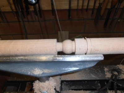

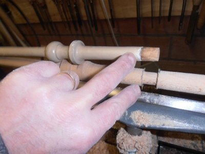

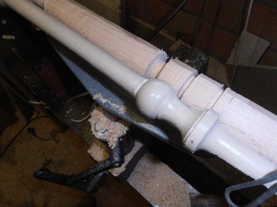

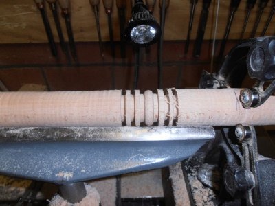

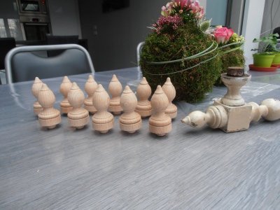

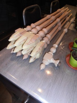

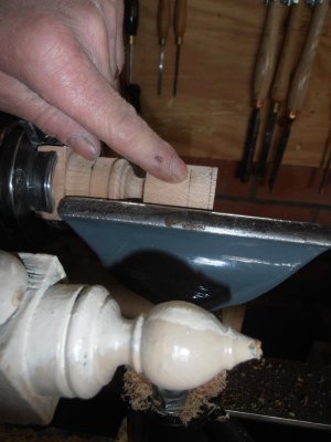

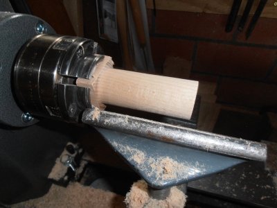

Beste forumleden,

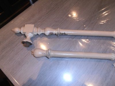

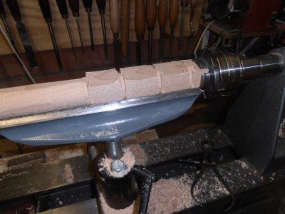

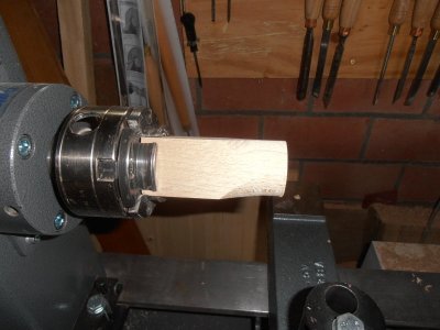

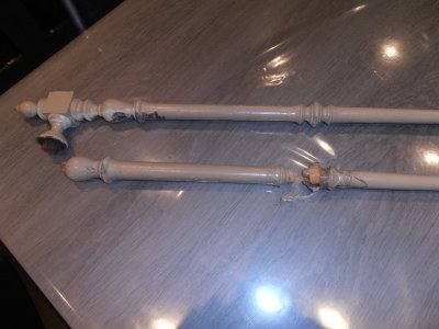

Een vriend van me moet een herstelling aan zijn trap doen waarvan het huis geklasseerd is.
Een 11-tal tarpbalusters zijn totaal stuk met kleine tussenstukjes en moeten vervangen worden.
Wie vraag je dan, uw beste vriend natuurlijk.
Met plezier maak ik deze voor hem en ik wil jullie mee laten genieten hoe ik ze ga realiseren.

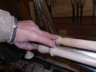

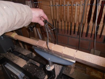

Ik moet wel zeggen dat ik er momenteel al een 7-tal heb gedraaid.

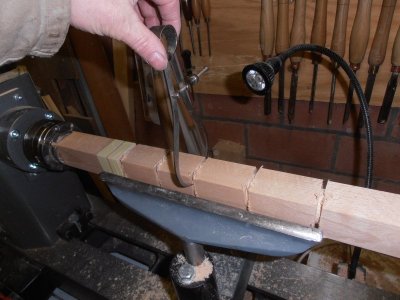

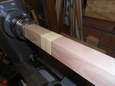

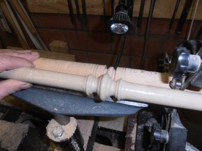

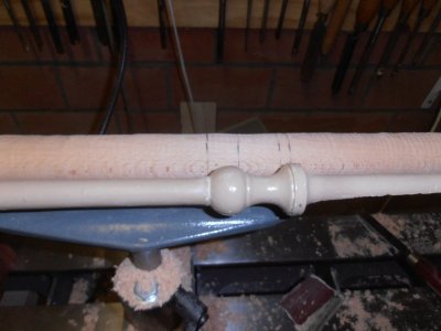

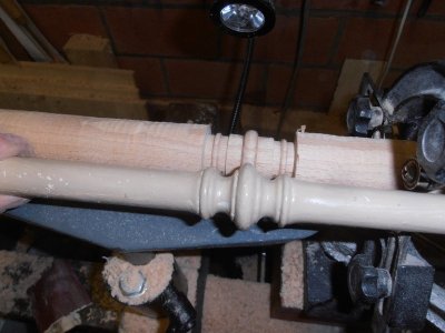

Deze worden niet gekopieerd op de draaibank. Ze worden één voor één handmatig gedraaid.

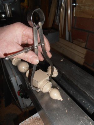

Het is continue afmeten met diktepassers.
Om te kopiëren zou het moeilijk gaan omwille van de heel kleine rondingen die elkaar opvolgen.
Met andere woorden, weer een uitdaging om ze allemaal gelijk te hebben.

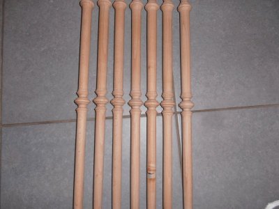

De eerste foto's zijn mijn modellen die ik heb en daar moet ik het mee doen.

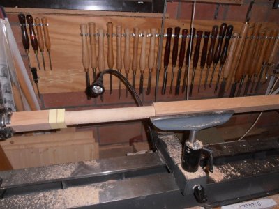

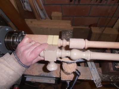

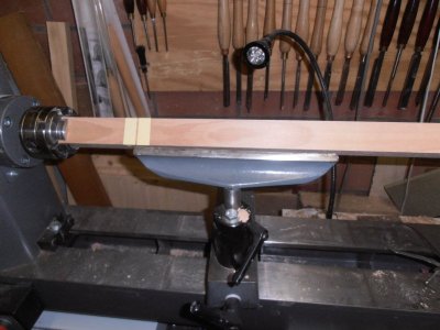

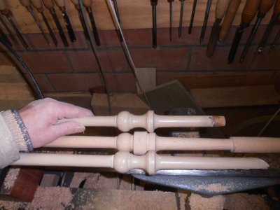

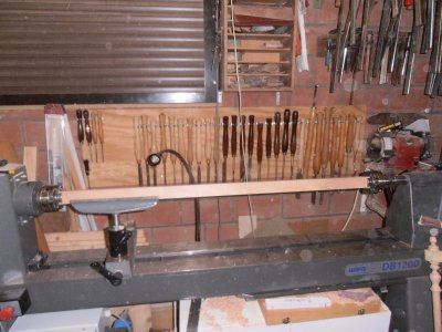

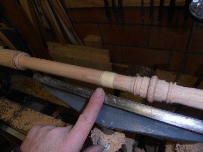

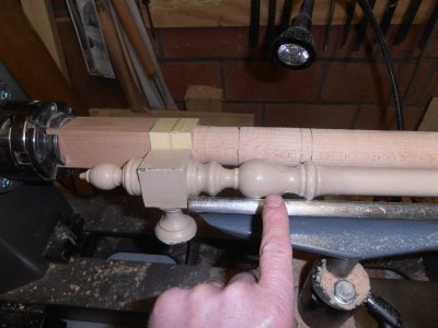

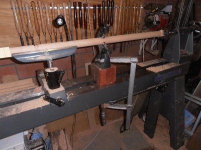

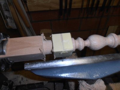

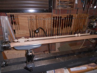

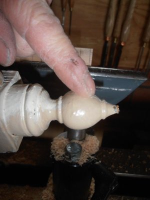

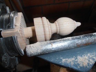

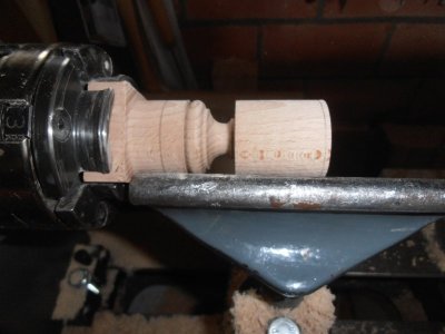

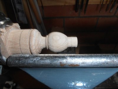

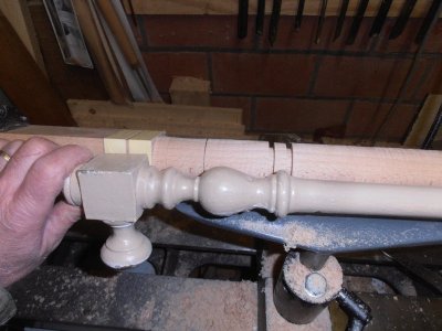

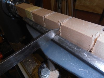

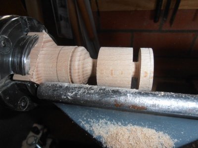

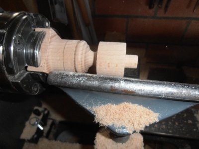

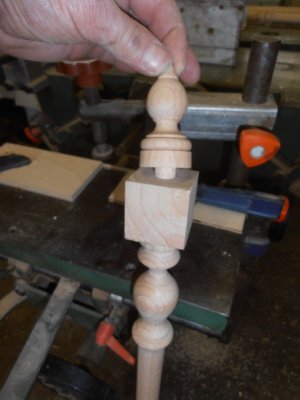

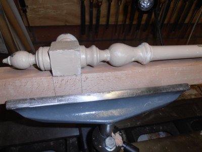

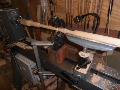

De bovenste gedraaide versiering zal ik apart draaien en achteraf oplijmen met een deugel eraan gedraaid.
Dit gaf wat problemen naar stabiliteit en was gevoelig om af te kraken.
Alles moet toch geschilderd worden en het ziet eigenlijk niet af.
Nu nog een 4-tal balusters draaien en daarna plaats ik de volgende fases rond het draaien aparte bovendeeltjes en tussenstukjes om alle balusters aan elkaar vast te maken voor de plaatsing ervan.
Ik heb bewust geen tekst geplaatst, maar via de foto's is het heel duidelijk qua stappenplan.
Zijn er vragen, ik beantwoord ze met plezier.

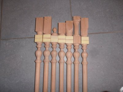

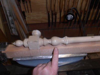

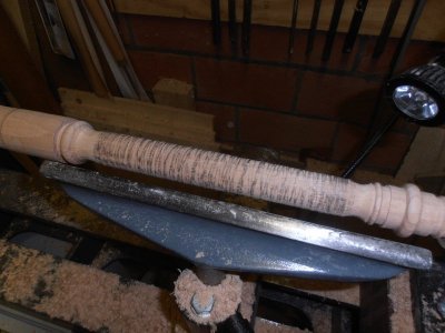

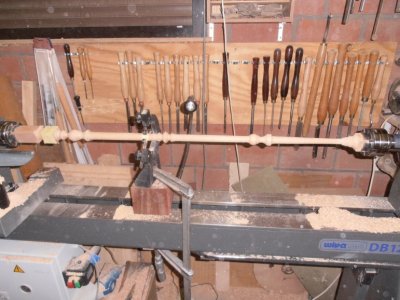

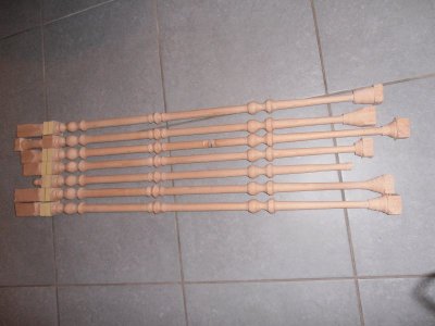

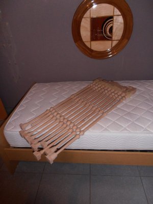

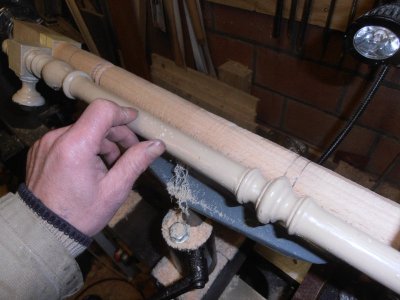

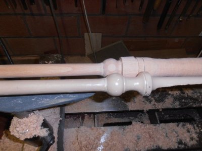

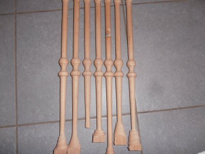

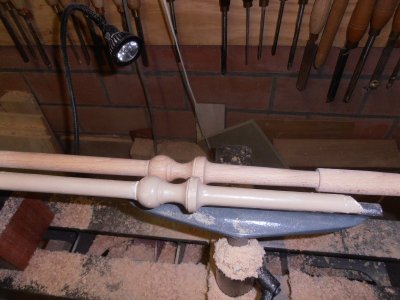

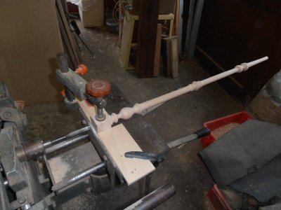

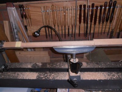

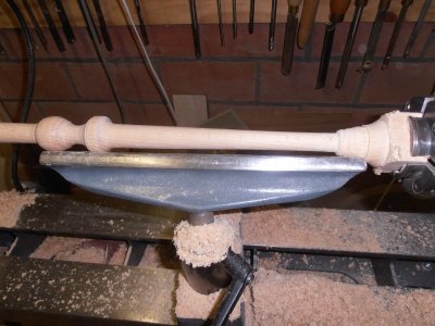

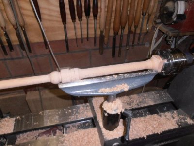

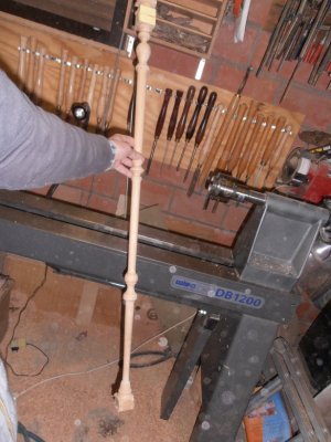

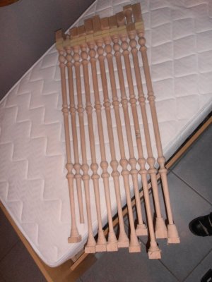

Stand van zaken momenteel.
Je zal merken dat er al één tussen zit met een bovenkant aangedraaid.
Deze is afgekraakt op het laatst.
We spreken hier over lengtes van +/- 1150 mm en een minimum diameter van 14 mm onderaan.
Vandaar de keuze om ze achteraf te draaien en erop te lijmen.

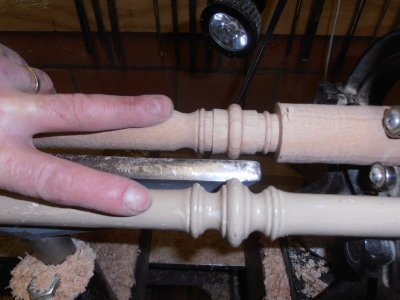

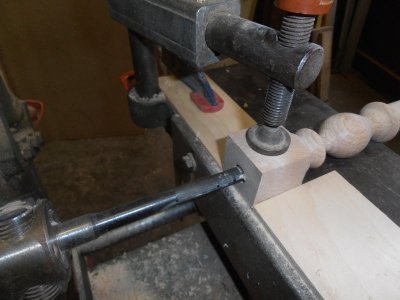

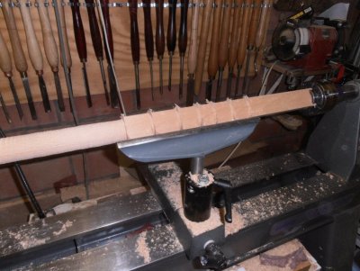

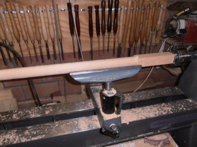

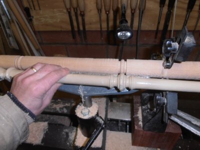

Mooie uiteenzetting Didier. Knap hoor want dit lijkt me erg delicaat. Gaat het geheel tijdens het draaien niet slingeren ? Ik bedoel bij het drukken/snijden van de beitel zal het hout toch ietwat buigen. Waarom kun je niet kopiëren ? Heeft dit te maken met de breedtes van de beitels die in de weg zitten tussen de rondingen ? Ik ben geen draaier maar vind het best interessant vandaar misschien wat beginnersvragen.
sirjacobsd
27 feb 2014
2.794
41
Inderdaad CivixX, het is delicaat.
Het zijn heel kleine rondingen waarvan de beitels in de weg komen te zitten qua breedtes. Het slingeren valt heel goed mee. Regelmatig moet je de bril van plaats verzetten en heel tactisch te werk gaan.
Nadenken is hier weer enorm van belang wat je eerst zal draaien.
Snijdende beitels zijn zeker belangrijk. Dit is altijd zo bij houtdraaien.
Vandaag heb ik de laatste vier gedraaid en nu moeten nog alle kleine stukjes gedraaid worden.
Eén zo'n baluster duurt ongeveer 2u en 15 min om te draaien.
Ik sta er zelf van te kijken welke tijd daarin steekt.
Nu besef ik heel goed hoe het arbeidsintensief het was als houtdraaier vroeger. Er werd toen gewerkt zonder mallen/kopieerapparaten, maar dan op gevoel en zeker vakkennis.
Nu heb ik zeker bewondering voor de houtdraaiers die die tijd hebben meegemaakt.
Toch blijft het plezant om zoiets te realiseren.
Binnenkort komt er weer een reeks foto's van de rest.

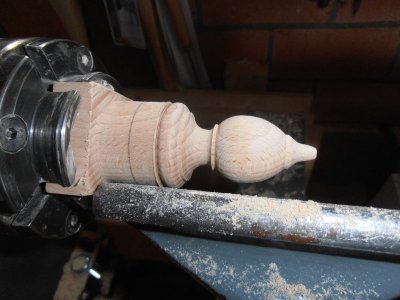

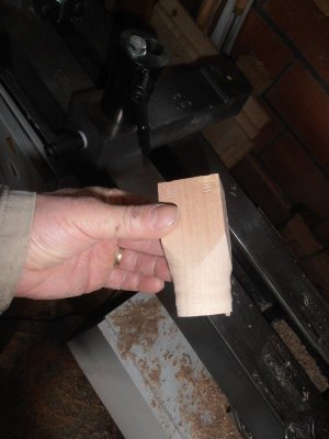

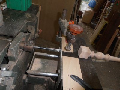

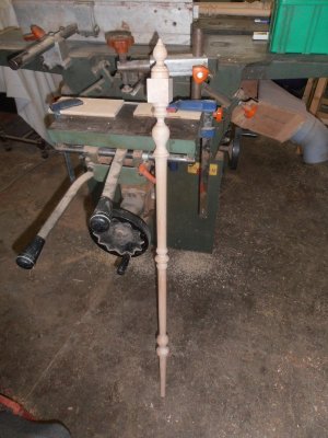

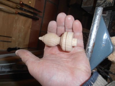

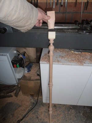

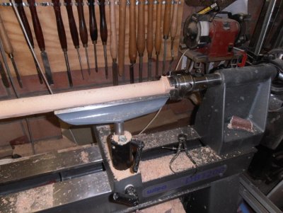

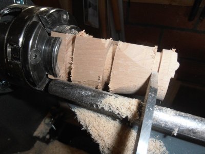

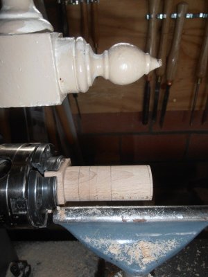

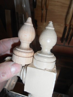

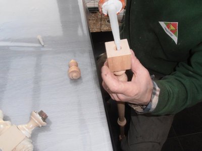

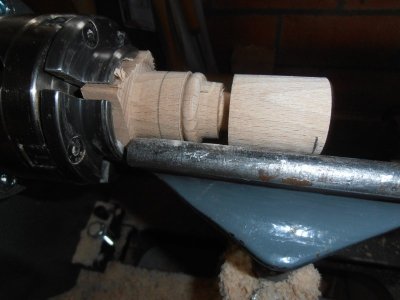

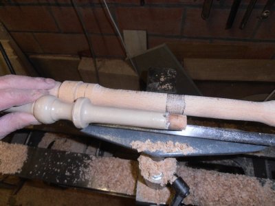

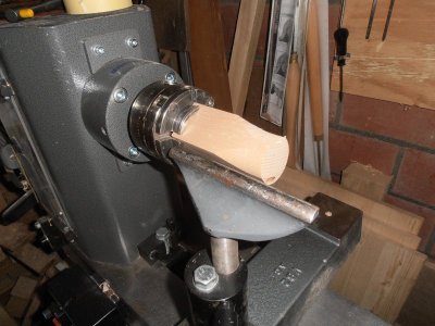

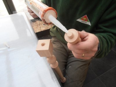

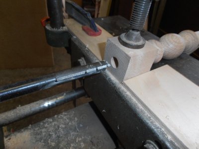

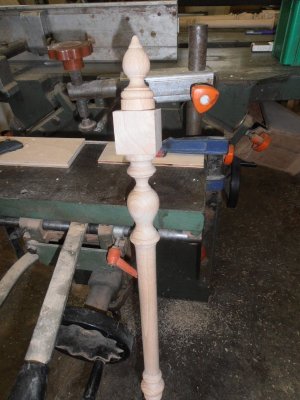

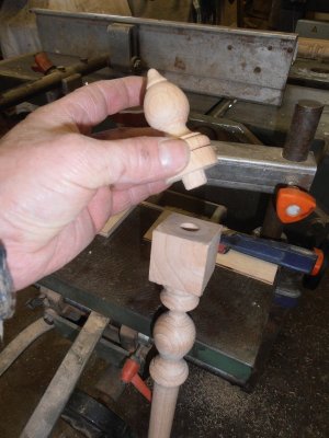

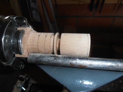

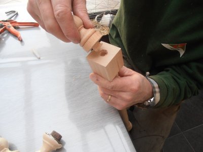

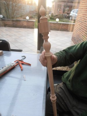

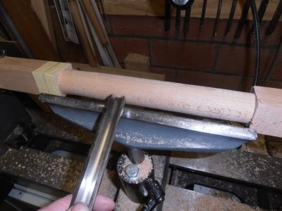

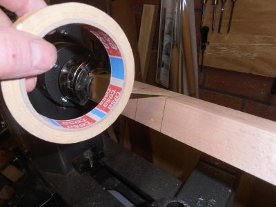

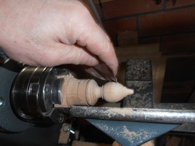

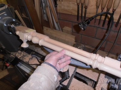

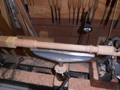

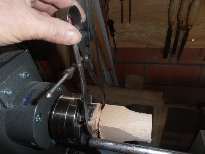

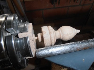

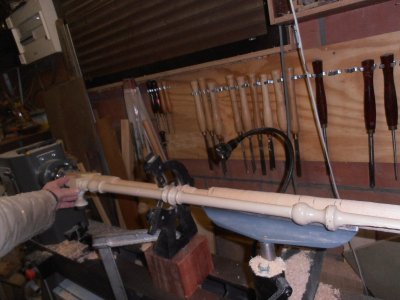

Vandaag weer in actie gekomen om de bovenste topjes te draaien van de trapbalusters
De startfase was eerst de bovenste overtollige delen afzagen. Deze afgezaagde stukjes konden weer hergebruikt worden om de bovenste topjes te draaien.
Hier een reeks foto's zonder uitleg tot en met het lijmen van de gedraaide bovenst topjes op de trapbalusters.
P2140831.jpgP2140833.jpgP2140835.jpgP2140837.jpgP2140838.jpgP2140839.jpgP2140841.jpgP2140843.jpgP2140846.jpg
