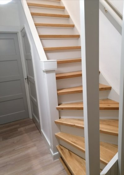

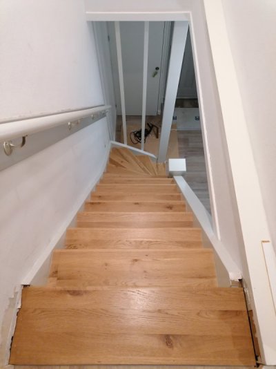

ik weet niet of je beschikking hebt over een vlak/vandiktebank. Maar ik heb het zo opgelost. via de kringloopwinkel voor een paar tientjes enkele eiken tafelbladen gekocht. Let op dat je wel massieve laden koopt. deze dun gezaagd en vervolgens tot 7 mm geschaafd. verlijmt tot formaat dat de volledige traptreden dekt. en met behulp van de candoo trapspin (zijn ook van andere merken) op maat gemaakt en op de oude traptreden gekit. Volgens mij met gewone polimax. De trap afgewerkt met glitsa https://www.verfwinkel.nl/glitsa-trappenlak-antislip-zijdeglans
. deze is voorzien van een antislip en ze werkt prima, en lijkt behoorlijk duurzaam.
heeft mij al met al ongeveer €150,00 gekost. nb de foto's zijn gemaakt toen e.e.a. nog niet helemaal afgewerkt was.
succes.
succes.
Bekijk bijlage 129037Bekijk bijlage 129038
ohja, neus lat van massief eiken uit het zelfde eikenhout
succes.
nog een aanvulling, ik heb er niet voor gekozen of een strook van de oude treden af te zagen, daardoor komen de treden wat meer naar voren. gevolg is dat ze net voorbij de zijkant/trapbomen steken. dit opgelost door de trapbomen iets te verhogen met een passende lat en beide zijden. De stootborden heb ik ook vernieuwd met MDF platen en profiellatje onder de trede.

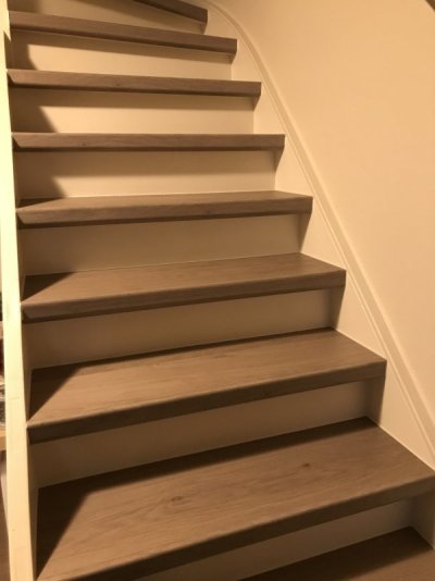

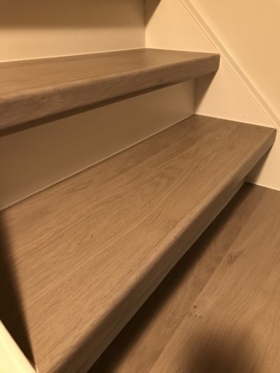

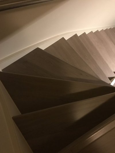

Dat van die opstaande rand die je kaal loopt snap ik niet. Voordeel nu is dat de vloer beneden, boven en trap hetzelfde zijn, lekker strak. 15jaar geleden gedaan en heeft 2 tieners overleefd…
    49,9 KB · Weergaven: 56
    54,6 KB · Weergaven: 55
    37,4 KB · Weergaven: 54
