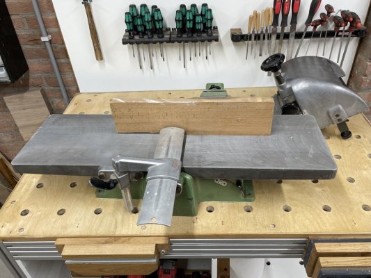

Te koop: Inca vlakbank met vandikte hulpstuk.
Deze vlakbank is van de bekende Inca kwaliteit. Ondanks dat deze al wat ouder is, is deze nog in prima conditie. De bouwkwalitiet is veel beter dan van hedendaagse kleine vlak/vandiktebanken. De Inca kan 220 mm breed schaven. Met het bijgeleverde en zeldzame hulpstuk kun je ook vandikte schaven. De bijgeleverde motor is 1,1 KW en dat is voldoende voor een dergelijke kleine machine. Deze vlakbank heeft wat liefde nodig. In de basis is deze heel goed, namelijk zeer compleet en technisch in goede staat. De lagers en riem zijn in orde, de tafels zijn recht. De set is compleet met bescherming boven de messen en 2 sets reservemessen. Alle bewegende delen gaan soepel. Maar deze heeft 2 dingetjes:
  • De klem om de bescherming boven de messen vast te zetten is gebroken. Het klemmen van de bescherming werkt nog steeds, dus het probleem is vooral cosmetisch.

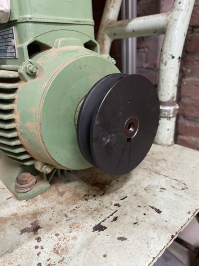

  • De poelie op de motor heeft een te grote diameter, waardoor het toerental ongeveer het dubbele is van wat het zou moeten zijn. De vorige eigenaar heeft de Inca zo jaren gebruikt, maar ik zou het aanpassen. Ondertussen is de poelie vervangen door een model met de juiste diameter.
Het geheel staat op een onderstel en kan zo gebruikt worden. Maar het zou de Inca beter recht doen als er een mooier onderstel onder komt.

De poelie is vervangen door 1 met de juiste diameter, waardoor de beitelas nu met het juiste toerental draait. Ondanks de kosten van de nieuwe poelie blijft de vraagprijs hetzelfde.
