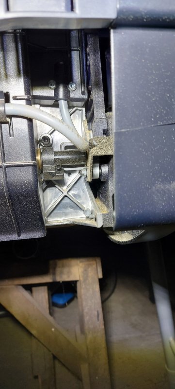

Dank je, hoopvol gekeken maar er is niets afgebroken ..........

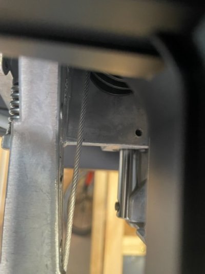

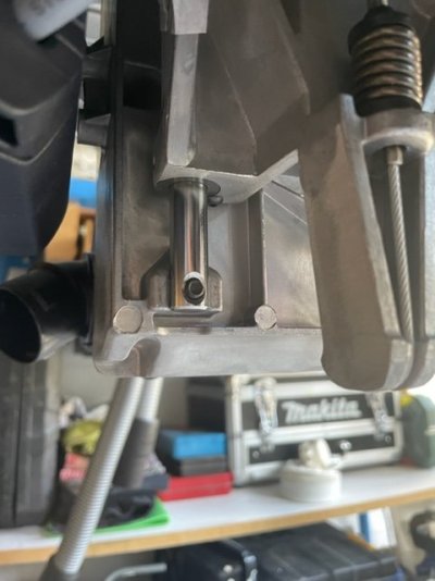

Ik ben nog snel even gaan kijken en die bus zit bij mij ook vast.
Ik heb wel een foto gemaakt van as waaraan de knop zit om op en neer te gaan. Daar zit een pen door om de eindstanden te begrenzen, misschien zit die niet goed.
En anders toch maar even festool bellen zoals Musicus al zei.
