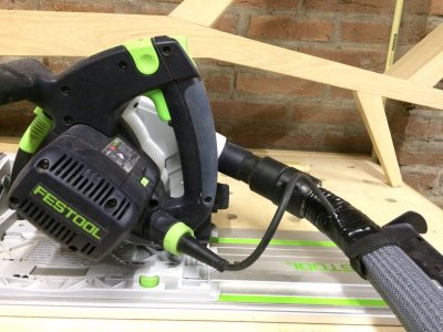

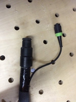

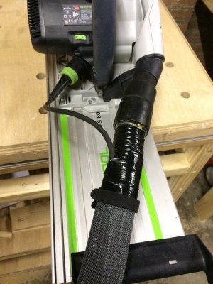

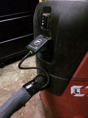

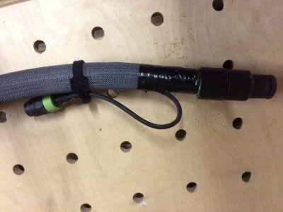

Kleine tweak van mijn stofzuigerslang; afzuigslang en stroomaansluiting in1.
Minder puntje was toen de groene slang in bestelling was ik een andere stofzuiger kocht... toen daar ook gelijk maar een stuk voor besteld nadat de groene goed gekeurd was in de praktijk.
Het werkt echt goed. De eerste keer klemde ik de mantel door een krimpkous, maar dit was niet alles. 2e keer gewoon strak met isolatieplakband gedaan. Als je het echt weer strak wilt kun je daar weer de krimpkous overheen doen...
kosten ongeveer 20euro, echt een aanrader van mij!

Ik heb de 40mm gebruikt voor de festool midi en de protool. De protoolslang is iets dikker maar kan ook nog wel, hijs alleen wat stugger doordat de kous wat strakker zit.
