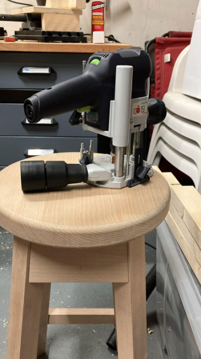

Er zijn wel 3D prints te vinden als overgangstuk, eventueel een van die files aanpassen met de aansluiting wat voor jouw past. Zal wel iemand in je omgeving zijn die een printer heeft.
*Ik heb wel een printer maar geen OF1010 om te dubbelchecken of het past.
