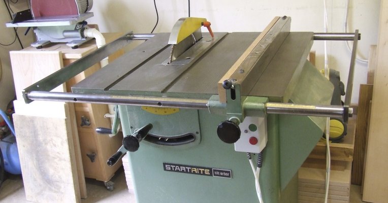

Hoi allemaal,
Voor mijn Startrite zaagtafel ben ik op zoek naar de buizen die de geleider dragen. Op mijn zaag zijn deze 136cm wat ik te lang vindt. Alvorens ze af te slijpen even kijken of er hier iemand is die ze heeft liggen.

Mooie machine en zo te zien uitstekend onderhouden. Begrijpelijk dat je aarzelt om onderdelen in te korten.
Is het geen optie om zelf vervangende buizen te maken? Je krijgt mogelijk sneller een bruikbaar aanbod en/of tips als je de diameter en wanddikte vermeldt. Er zijn leden die ook met metaal actief zijn.

Bedankt voor de reacties. Even ter duidelijkheid dit is niet mijn zaag. Bij die van mij gaan de buizen nog een stukje verder. Ik zou ze ongeveer afgekort willen hebben tot zo'n 61 cm. Meer dan dat zaag ik zelden. De buizen hebben een getand profiel waar het tandwieltje van de geleider overheen rijdt. Zelf maken lijkt me daarom ook geen optie.

Waar zit je ? Ik heb 2 van deze machines en misschein ik kan je hulp geven. Ik heb in mijn buurt een heel goet metaal cnc bedrijf waarbij zij hebt onderdelen gemaakt voor mij zaagtafel.
Groetjes uit Almere. Karl
In Achthuizen, Zuid-Holland. Jij hebt twee Startrites staan?

Mischien heb je de TA 154, die is uitgevoerd met een metalen strip als geleider.
@AHK, misschien is het wat om voor een aftermarket fence te gaan. Zelf heb ik een VSCT systeem kunnen kopen. Hier ben ik echt super tevreden over in vergelijking met het originele systeem.

Ik heb volgens het serienummer een 145, maar inderdaad exact zoals je omschrijft - een metalen strip. Ik ben bereid te ruilen met je, deze strip komt niet veel verder dan bedbreedte. Jij weet zo te horen meer van deze machine (families) dus weet ook beter hoe het compatible met elkaar is.

Dat werkt helaas niet. Ik heb echt zoals bovenstaand afgebeeld een buis

Jouw onderdeel aanbieden op marktplaats tegen ruiling van het kleinere onderdeel. Ik heb zelf de stangen wel eens verkocht op mp, nadat ik een Biesemeyer style fence op mn Startrite gezet had. De koper kocht het omdat hij meer zaagbreedte wou. Er zijn dus blijkbaar wel mensen op zoek naar een breed systeem.
