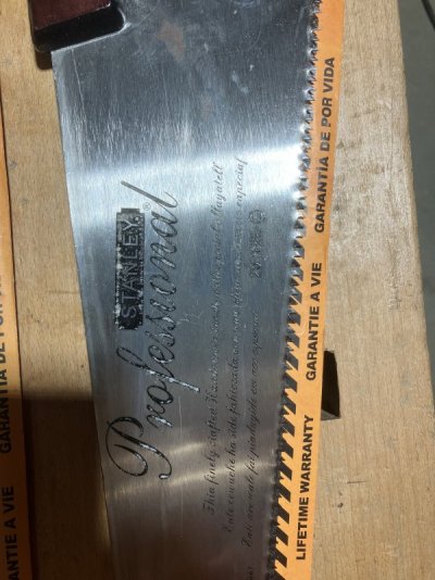

Goedemiddag,

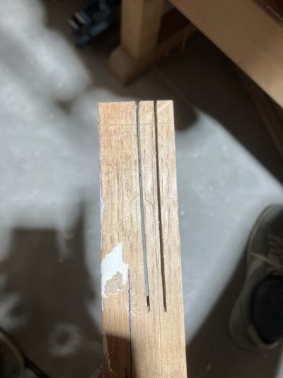

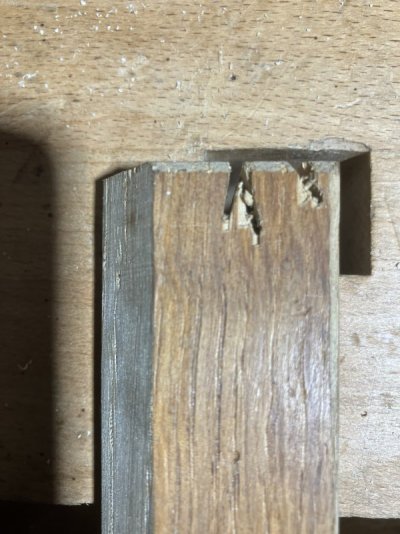

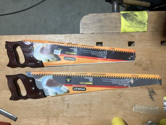

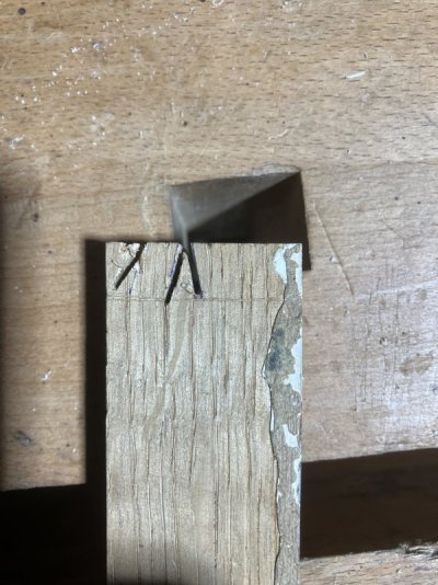

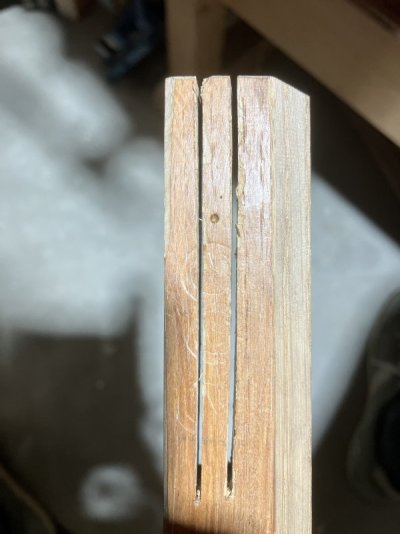

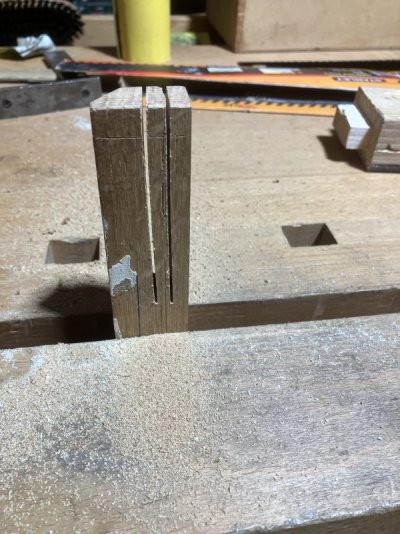

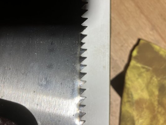

Stanley zaag vandaag opgehaald bij het afhaalpunt, en gelijk uitgeprobeerd in de werkplaats. Om de kosten een beetje te drukken, heb ik gelijk maar twee gekocht een 20, en een 24 inch zaagblad, 8 tanden per inch. Vermoedelijk heeft de verkoper ze opgekocht uit een oude voorraad, hij had er 65 in totaal. Het eerste wat mij opviel, was de dikte van het zaagblad, dit is echt dun, minder dan een mm om precies te zijn, 0,80mm. De zaagsnede is zeer netjes, heeft veel flex in het zaagblad zelf, dus zagen uit souplesse, weinig tot geen druk, wat een verschil met mijn afgeragde Bahco schulpzaag (deze is voorzien van een beduidend dikker zaagblad). De handvaten van de Stanley’s zijn niet netjes afgewerkt, zeg maar ronduit slecht, dus wellicht ga ik die zelf reshapen. De vraag is hoe oud zijn deze Stanley’s, er valt weinig info te lezen op het internet, je zou denken de jaren 90 van de vorige eeuw? En zijn dit een beetje kwaliteit zagen, er staat dan wel Professional op het zaagblad met een tekst er onder, maar ja wellicht is dat marketing? Hierbij wat foto’s;

Omdat er "Profesinal" op staat zou het ook nog wel iets ouder kunnen zijn dan de jaren 90.
Geloof dat wat mede leerlingen deze hadden op de opleiding bouw techniek daarna nooit meer gezien.
Vermoed dat ze voor de hobby houtbewerker zijn gemaakt en voor opleidingen?

Dank OnnO voor de info dit wist ik niet wanneer is de barcode geïntroduceerd want die staat namelijk op de kartonnen zaagbescherming? Zou op zich kunnen het handvat is van matige kwaliteit, kan me voorstellen dat studentjes niet genoeg poen hadden om iets fatsoenlijks aan te schaffen voor hun opleiding.
Wim ik zal morgen even kijken maar het is een ripzaag volgens mij?

Aanvullende info zie hier Wim volgens mij een schulpzaag

Dan zou het op de verpakking moeten staan of op de zaag. De schulpzagen worden door de bekende gereedschapsmerken nauwelijks meer verkocht.

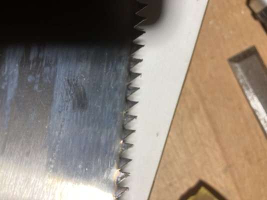

Deze zaag is niet oud. Dat is te zien aan de vorm van het handvat en het is ook geen professionele handzaag. Het is moeilijk om dit uit te leggen. Maar de echte oude professionele handzagen (Disston, Atkins, Sandvik, Pax, Baier, enz.) hadden bij deze lengte 4 handvatschroeven, hadden een breder blad, omdat een handzaag veel gevijld werd. Maar hadden ook geen ophanggaatje bij de punt. Met name de zetting van de tanden ziet er grof uit en is gezet vanaf de bodem van de tand. Terwijl professionele zagen over 1/3 van de tandhoogte werden gezet. Ik denk ook uit de jaren negentig.

Zo te zien zijn ze geslepen op afkorten, dus niet zo geschikt om te schulpen. De tanden zijn inductiegehard, dus helaas niet opnieuw te slijpen. Ik hou mijn Stanley om af te korten als het niet nauw steekt. De zetting laat niet toe om fijn werk te leveren, en is helaas niet te remediëren door de geharde tanden.

Als ik het goed onthouden heb dan zou deze vertanding sneller moeten zagen en volgens stanley is deze vertanding universeel. Dus voor schulpen en afkorten. Nu die mannen hebben nooit met een echte goed geslepen zaag geschulpt. Ja je kunt er mee in de lengte zagen maar goed gaat het niet.
