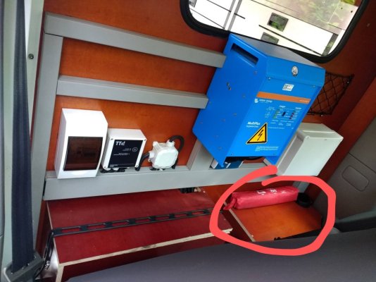

Wij hebben een voormalige mobiele werkplaats(bus) waarin een standkachel ingebouwd was. Die zit 'verpakt' in multiplex dat er uit ziet als betonplex.
    119 KB · Weergaven: 31
