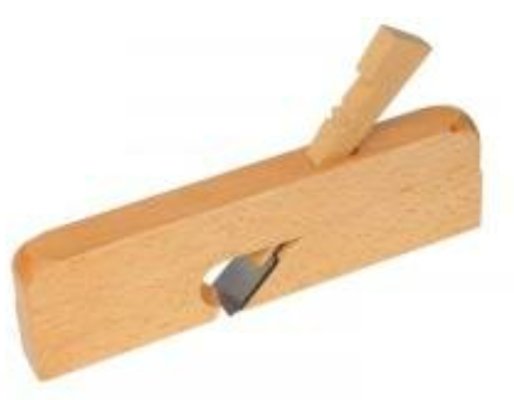

Hallo, is de schaaf in de afbeelding een boorschaaf of een sponningschaaf?
En wat is het verschil tussen die 2?
Ik las dat een sponningschaaf een geleider hebben, is dat altijd zo?
Met vriendelijke groeten

Ja een sponningschaaf heeft een geleider, 2 om precies te zijn.
1 voor de diepte en 1 voor de breedte instelling.
De schaaf op de foto is een boorschaaf, maar word ook wel eens sponningschaaf genoemd.
In feite kun je er ook sponningen mee schaven, maar dan niet mooi strak aan de maat als met een echte sponningschaaf.
Hij is vooral handig om sponningen na te lopen maar ook om bijvoorbeeld pennen te fine tunen.

Bedankt! Ik lees op sommige internetsites dat bij beide de beitels heel iets breder zijn dan het blok. Klopt dat? En in een (oud) boek las ik dat bij de boorschaaf de beitel er andersom in zit.......

Vouw naar boven, vouw naar onderen, kan allebei.
Verschilt tussen uitvoeringen, ligt aan de beitel stand en of hoek van de vouw.
Maar bij de boorschaaf is het inderdaad gebruikelijk dat de beitel een fractie breder is dan de schaaf.
Bij de sponning schaaf steekt de beitel een fractie buiten aan 1 zijde en is bij meeste uitvoeringen ook nog eens voorzien van een voorsnijder.

Er is wel verschil in een boorschaaf en een sponning schaaf.
Zoals @Rubenhoutklusser al aangeeft,en met een boorschaaf
kun je ook bv de zijkanten van een paneel dunner maken.(groef)
zodat ze in de sponning passen van bv een deurtje.
