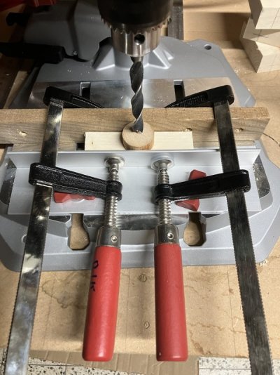

Ik "moet" een zestiental wieltjes van 30mm doorsnede x 12mm voorzien van een asgat van 9mm
ik heb een kolomboor van parkside, maar ben niet zeker hoe ik de wieltjes kan vastzetten.
Tot nu toe kom ik tot de oplossing zoals te zien op bijgaande foto, maar is dit is niet erg praktisch om de punt van de houtboor te centreren.
Misschien heeft iemand een betere oplossing ?

Het is voor de volgende keer misschien handiger om eerst het gat te boren en dan het schijfje opspannen op een doorn, of een bout en dan de buitenkant op maat maken. Als je geen draaibank hebt kan het ook door het schijfje op te spannen in de boormachine en op een stuk schuurpapier of een draaiende schuurmachine op grootte brengen.
