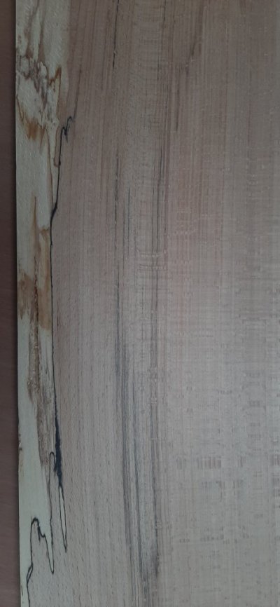

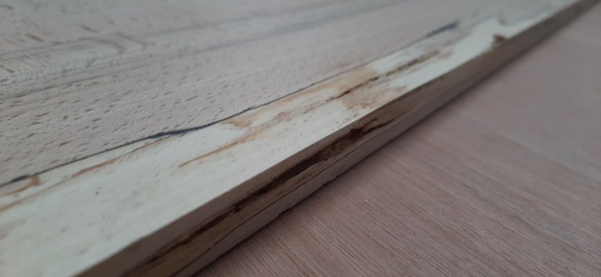

Hoi,
Wie kan mij meer vertellen over spalted beuken?
En dan voornamelijk over de afwerking hiervan. Moet je het speciaal behandelen ivm schimmel, en de loze ruimten zoals op deze foto, zou je dat ergens mee vullen, of is het te instabiel om te gebruiken?

Het hangt een beetje af van het doel: waar wil je dit hout voor gebruiken? Voor iets wat constructief sterkte moet geven, in een meubel bijv. de poten, liggers e.d. is het lichte deel te ver heen zo te zien op je foto. Ik zou dat er voor dat doel dus afzagen. Gebruik je het echter in een vlak, zoals bijv. een tafelblad o.i.d., dan kun je de loze ruimten bijv. met epoxy opvullen, waar je een kleurtje aan geeft. Het is ook maar net wat je mooi vind.

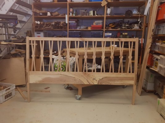

Zwart pigment met epoxy werkt goed
