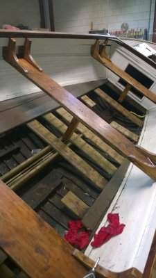

Ik heb onlangs een sloep gekocht en wil deze restaureren.
Sloep is 8.3mtr lang en heeft een Yanmar inboard dieseltje van 16PK.
Ik wil graag de banken weghalen en dan een rondzit maken, ik weet dat de banken nu deel uitmaken van de constructie maar er zal vast een oplossing zijn. Zal ik gewoon nieuwe spanten maken of kan ik de constructie opvangen met de nieuwe rondzit (extra tussenschotten)

Doften eruit en banken erin zou moeten lukken als de constructie van de romp het toelaat tenminste. Hoe is de romp opgebouwd? Welk bouwmateriaal is er gebruikt? Wat is de grootste breedte? Mooie klus kan dat gaan worden, het ziet er een klassieker uit.

Doften..... uhh even opgezocht hoor ;-) de romp is van hout en er zijn geen grove spanten gebruikt, ik wil in de nieuwe rondzit versterking opnemen, het dek gaat er af want dat is helemaal niets meer, al lijkt dat op de foto mee te vallen. Als het dek er af is gaat daar eerst een multiplex plaat op, verlijmd/verschroefd en daarna zal ik dat gaan voorzien van een teakdek.
Wellicht dat rondom multiplex ook al meehelpt aan de constructie.
Naast de banken komen aan weerszijde ook nog kastjes zodat ik ook daar iets van constructie in kan verwerken.
De boot gaat week 44 in de winterstalling en dan zal ik meer foto's posten.
Gr, Martin

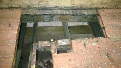

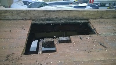

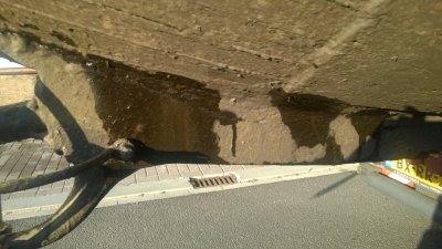

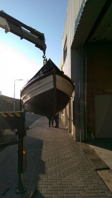

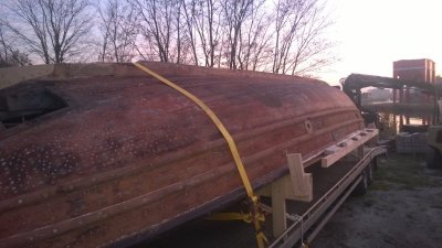

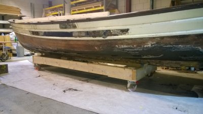

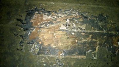

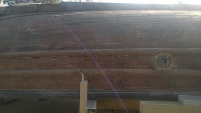

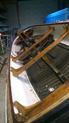

Nog even een update van de werkzaamheden aan de sloep.

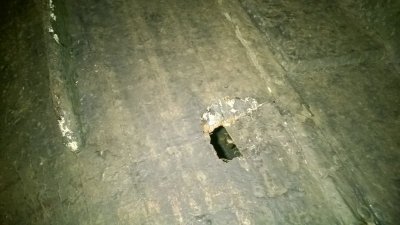

De sloep is toch wel in een slechtere staat dan aanvankelijk gedacht. Er is één grote plek die helemaal opnieuw gemaakt moet worden en voor de rest is het wel te overzien.
Aanvankelijk waren we begonnen met de verfbrander en de krabber maar dit viel erg tegen, de verf liet zich niet echt verwijderen. en verrassing is wel dat het een mahonie houten sloep is en koper genageld.
Uiteindelijk hebben we de sloep ontdaan van het gehele dek, de motor en besturing, eigenlijk kan je wel zeggen dat er een hele grote badkuip is overgebleven en die is dan nog lek ook:rolleyes:.
Afgelopen zaterdag hebben we haar gestraald aan zowel de buiten- als binnenkant en het resultaat is heel bevredigend. Nu kunnen we beginnen met de restauratie/renovatie.
Uiteindelijk gaat ze aan zowel de buiten- als binnenkant volledig in de epoxy, voor sommige is dat wellicht 'not done' maar ze moet te lang op de kant liggen en de krimp is dan aanzienlijk en werken aan je bootje is natuurlijk leuk maar uiteindelijk ga ik liever varen als klussen aan de boot.
Eerst maar gaten dichten en schuren....... veel schuren want het stralen zorgt wel voor een ruw oppervlakte.
Op- en aaanmerkingen zijn altijd welkom.IMG-20151012-WA0001.jpgIMG-20151012-WA0006.jpgWP_20151029_004.jpgWP_20151012_017.jpgWP_20151018_002.jpgWP_20151018_005.jpgWP_20151029_005.jpgWP_20151028_004.jpgWP_20151029_008.jpgWP_20151029_012.jpgWP_20151031_002.jpgWP_20151031_008.jpgWP_20151031_009.jpg

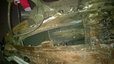

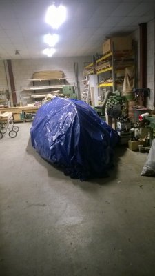

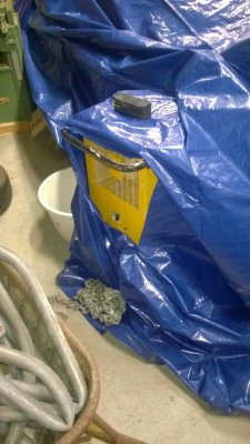

Nou we zijn weer een stuk verder, ik heb een aantal rotte delen verwijderd (best veel) en voordat ik dat ga repareren ligt ze onder een afdekzeil met een bouwdroger. Vochtmeter slaat wel erg ver uit. Restvochtpercentage moet naar de 12 a 14% voordat ze in de epoxy gaat. Even geduld opbrengen dus............ Ondertussen maar een stoombox maken en hout vlak en van dikte schaven.WP_20151111_001.jpgWP_20151111_002.jpgWP_20151108_002.jpgWP_20151108_001.jpg

Dit is een echte uitdaging! De beschadigingen zijn dusdanig groot dat je ook flinke restauratie aan de constructie van de boot moet doen. Zie ik het goed dat de motorfundering ook vervangen moet worden? En dan de spantjes, hoeveel moet je weer opnieuw stomen en er in zetten? Het is wel een mooie karveel gebouwde sloep hoor!

Dank voor jullie reactie, inderdaad is nieuw bouwen misschien voordeliger maar een sloep van deze afmeting en lijn vind je niet zo snel als bouwpakket. Restaureren dan maar ;-) de gaten in de romp zijn niet zo moeilijk te herstellen alleen de twee aan de achterzijde zie ik wel een beetje tegen op, De gaten ga ik dichten met eikenhout want dat had ik al een hele tijd liggen en aangezien de romp toch een kleur krijgt neem ik het verschil maar voor lief.
Ik denk dat er een spantje of 15 opnieuw gedaan worden. de rest is prima, de binnenkant hebben we ook gestraald dus alle schade of zwakke plekken waren goed te zien.
De motorfundatie is nog in goede staat, ook het stalen frame is na het stralen goed te zien en er is geen roest of zwakke plek te zien. De motor ligt al bij een monteur op de werkbank en krijgt nadat e.e.a nagekeken/vervangen is een fraai kleurtje.
