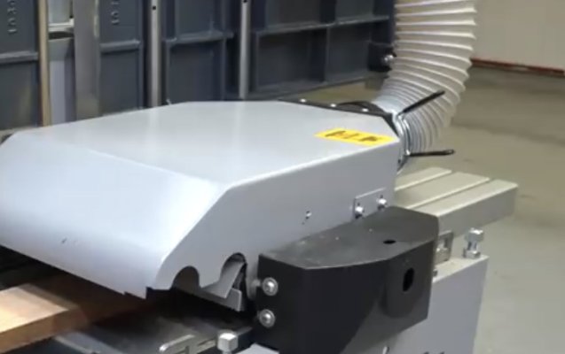

Om meerdere machines op mijn stofafzuiging (100mm) aan te sluiten ben ik op zoek naar een praktische en flexibele oplossing. Op youtube kwam ik de volgende klem tegen, die knijp je in en hang je op een andere machine. Ik heb al flink gespeurd op internet, maar deze klem in dit formaat heb ik nog niet kunnen vinden. Weet iemand hoe deze klem heet en/of waar deze is te krijgen?

Als al je aansluitingen gelijk zijn kan je net zo goed de juiste maat mof bestellen en deze met een permanente slangklem aan de zuigslang bevestigen, deze steek je dan eenvoudig om. Zo doe ik heb momenteel ook.
Ik denk dat een dergelijke klem ook alleen gaat werken op aansluitingen waar de slang en aansluiting nagenoeg dezelfde diameter hebben.

Heb nog eens even gegoogled met wat engelse termen en ik denk dat je op zoek bent naar EZ release hose clamp verkrijgbaar op Amazon. Axminster heeft ook zoiets, zij noemen het quick release hose fixing clip.

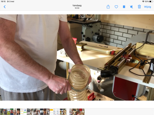

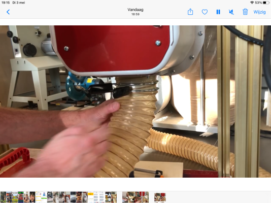

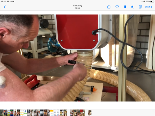

Even een update. Ik heb vandaag de flexibele slangklem ontvangen en die werkt voor mij prima. Binnen een paar seconden (letterlijk) zit de klem er op, zonder gereedschap. Ik had een filmpje gemaakt, maar schijnbaar kan ik die niet uploaden. Daarom een paar foto’s, misschien heeft iemand er iets aan.

Dat gaat inderdaad makkelijk zo, heel soepel (ik heb het filmpje gezien van Jeroen, inderdaad in enkele seconden gewisseld). Dat had ik niet verwacht.
P.s. filmpje uploaden gaat wel, maar via een omweg. Dan moet je ;m op Youtube zetten en de link hier plaatsen.
