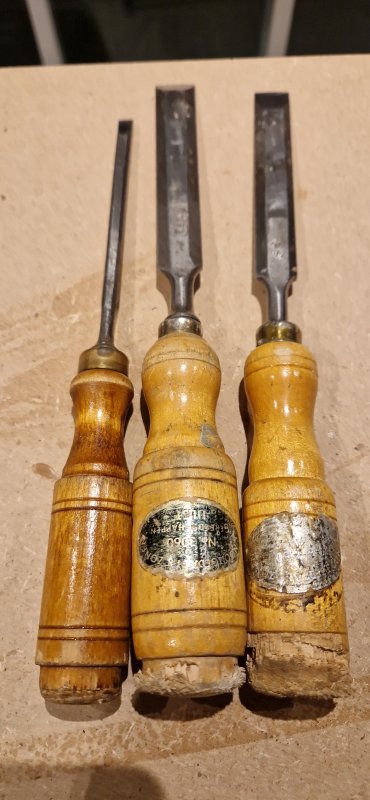

Dag allemaal,
Ik ben nieuw op dit forum en heb een vraag: ik bezit een set beitels (nog van mijn vader, ik denk 50-70 jaar oud), een deel mist de slagring die op het heft zit bevestigd. Ik heb gezocht en ook even met de winkel Baptist gebeld, maar dit (b)lijkt niet zo maar te koop. Het zijn beitels van Nooitgedagt. Iemand een idee waar ze te koop zijn?
Diameters zijn resp. 22 en 25 mm.
Dank voor de reactie,

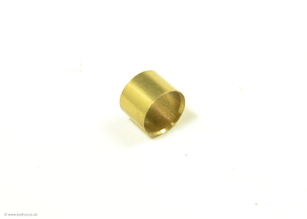

Onderaan de pagina, in verschillende diameters
Of deze
Waarderingen: pvandeukeren
10.762
2.604
Kijk eens bij cv buis 28mm of dat past. Wanddikte 1.2 mm Of RK waterleidingbuis. Ik kan me niet herinneren dat ik deze van Nooitgedagt los gezien heb. Dat wil niet zeggen dat het er niet was. Vroeger kosten die losse handvatten weinig. Het hele hecht werd dus vervangen.

Dank Wim.
